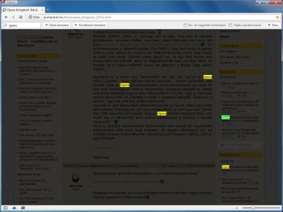

Ezt írd a címsorba:
opera:about
Megmutatja a profilod helyét (amit keresel). Vagy:
opera:cache
Ez meg a gyorsítótár tartalmát, amiben lehet keresgélni is. De lehet, hogy egy Flash letöltős kiegészítővel járnál legjobban, bár ez az oldaltól is függ.

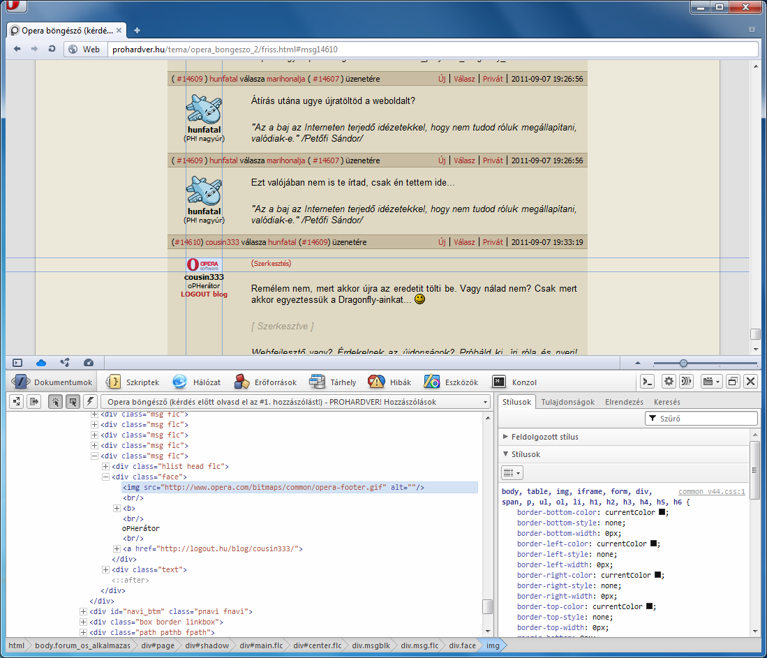

marihonalja
#14615
Nálam működik. Például megnyitod a DF-ban ezt az oldalt, amit most olvasol, és megkeresed fent a gyorskereső mezőt, vagy mellette a gombot. Ezen input elemekbe beírod új attribútumként, hogy disable="disabled" és láss csodát, már nem is kattinthatóak. A disable="true" vagy a disable="false" elvileg nem helyes, legalábbis egy hivatalos oldal szerint nem így működik a dolog..
cousin333
marihonalja
#14615
Azért hívják újratöltésnek...
cousin333
marihonalja
#14607
Konkrét példát tudnál hozni? (pl. adott oldal, amit megnyitsz és adott helyen átírod, erre ennek meg ennek kellene történnie...)
A Dokumentumok részben végrehajtott változások nálam azonnal megjelennek. Pl. most kicseréltem az avatarodat a feletted lévőre, és az új kép megjelent, amint begépeltem az avatar címét "/dl/faces/hippy.gif", még nyugtázni sem kellett!
