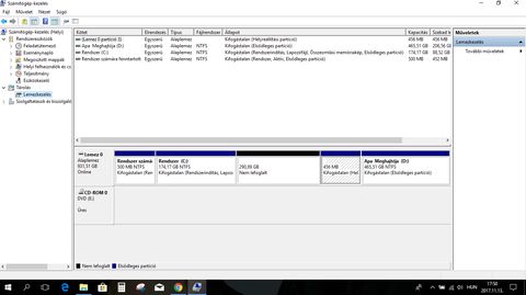

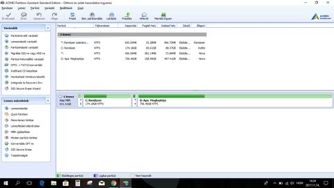

Szia ! Köszi a választ. Valóban egy külső partició menedzser program kellett hozzá. Miután megírtam a kérdést még keresgéltem, utánaolvastam a dolognak és rábukkantam a képen látható programra és a megoldásra. Nagyon jó profi prog. és könnyen kezelhető,ebben a témában csaknem mindent tud. Ajánlom mindenkinek.
King Unique
A kötet kiterjesztése opcióval a C-hez lehetne hozzáadni. Legalábbis normál módon, mert a D-t kiterjesztve dinamikus lemezt akarna kreálni a lemezkezelő, amiről egy másik topikban volt szó. Tehát alaplemezként max. külső particionáló programokkal lehetne megoldani, de a közéjük ékelődött helyreállítási partíció és az adatok esetleges átmozgatása miatt az is kissé a macerás lehet. Ha különállóan akarod használni azt a lemezterületet, akkor létre lehetne hozni rajta egy új kötetet NTFS fájlrendszerrel.
Egyébként ez a topik elég kihalt, a tied előtt 2012-es volt a legutolsó hozzászólás... Tehát legközelebb olyanban lenne célszerű érdeklődni, ami eleve jobban pörög. Vagyis pl. particionálási ügyben a Partícionálás, vagy esetleg a pörgősebb HDD probléma (nem adatmentés) topikokban.
