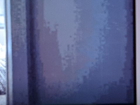

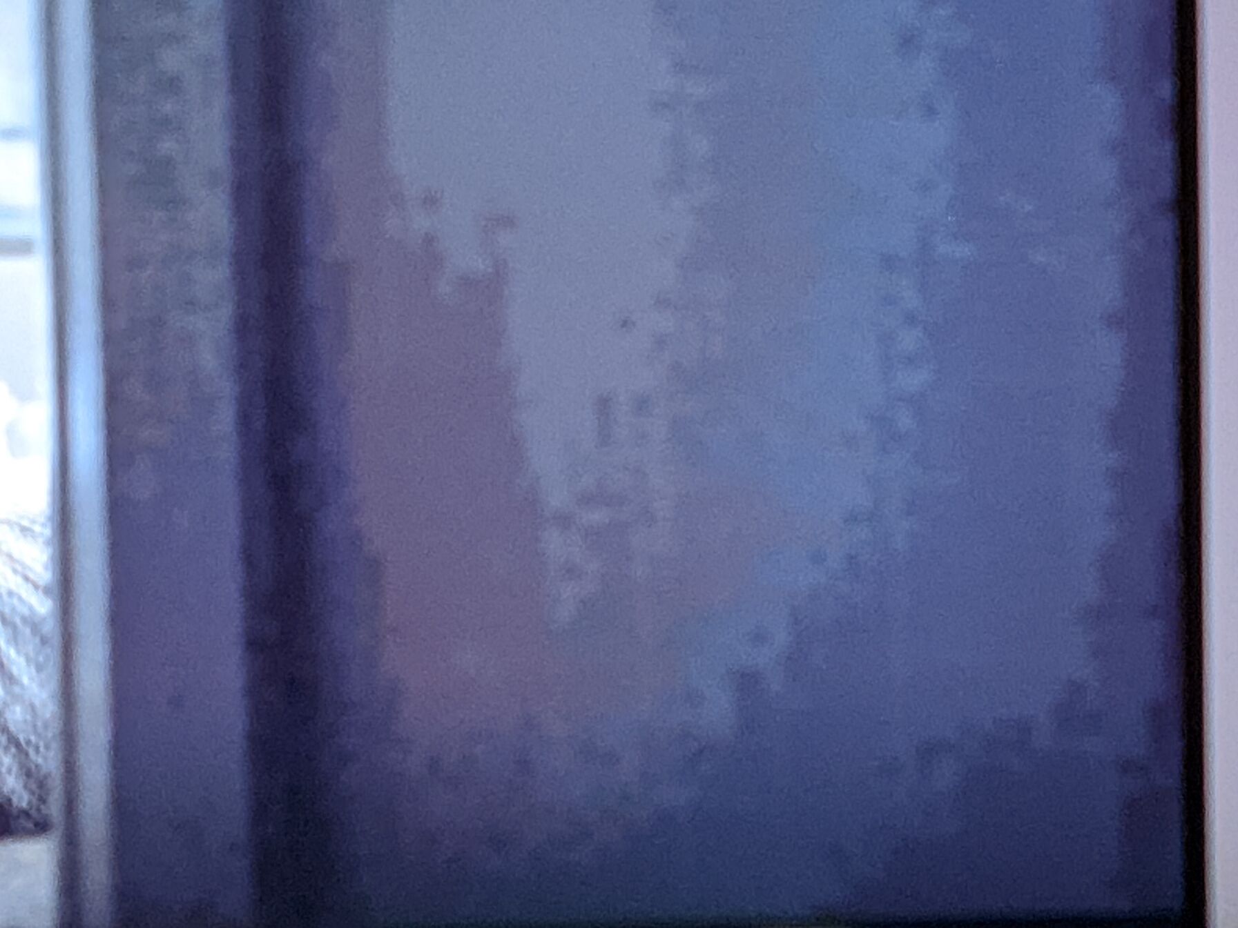

A látványos képért létrehozott, szabálytalan gamma követésű, alig vágott kontrasztú Philips képalkotási rendszer egyik hátránya. A képtömörítési hibák megjelenhetnek poszterizáció, color banding, stb. formájában.
Amit tehetsz: minden képjavító: ki, élesség: 0, gamma 2.4-re (+3 v. +4), két zavarelnyomás: minimum. -

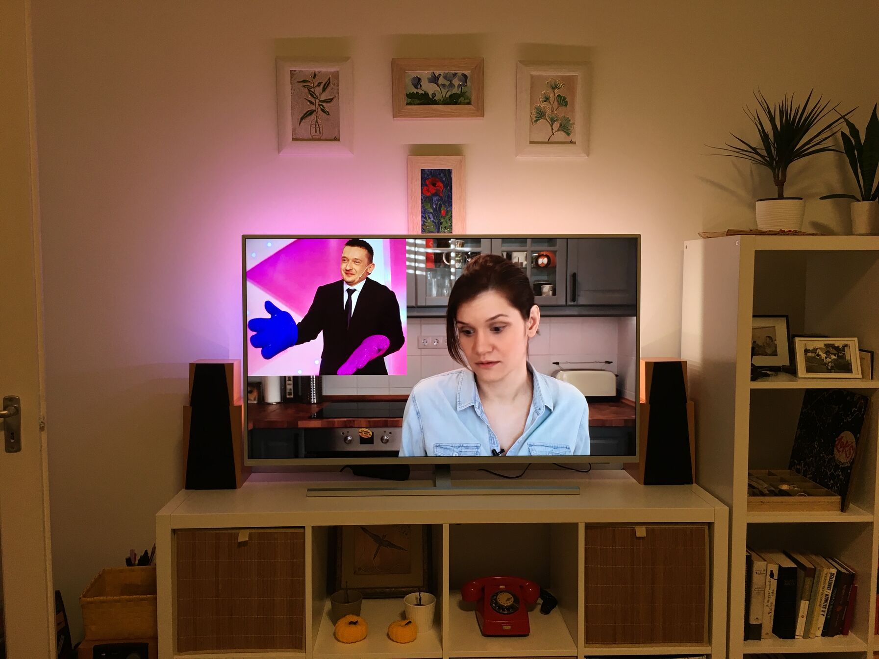

Pár napja érdeklődtem itt a HUE + ambilight opció után. Most akadt meg a szemem a Xiaomi hasonló smart égőin, a Yeelight márkán. Ezek vajon együtt tudnának működni a HUE égőkkel, központtal vagy a tévével?

Elgondolkodtam a dolgon, ezért inkább hozzáértőktől megkérdem: tételesen milyen cuccok kellenek egy ambilight-os tévé hue- lámpákkal történő bővítéséhez? Most láttam hirdetésben ezt az ajánlatot, ehhez még kell valami kütyü, vagy ennyi már alapból elég? -

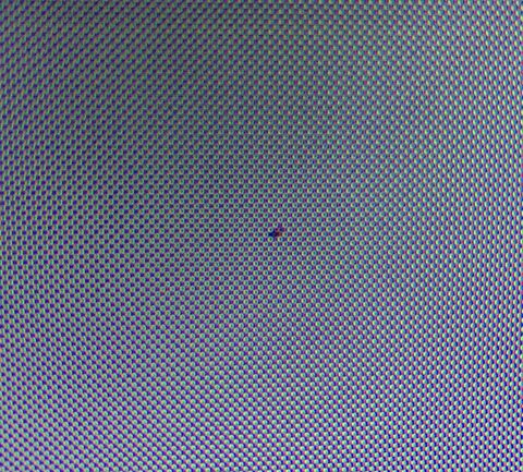

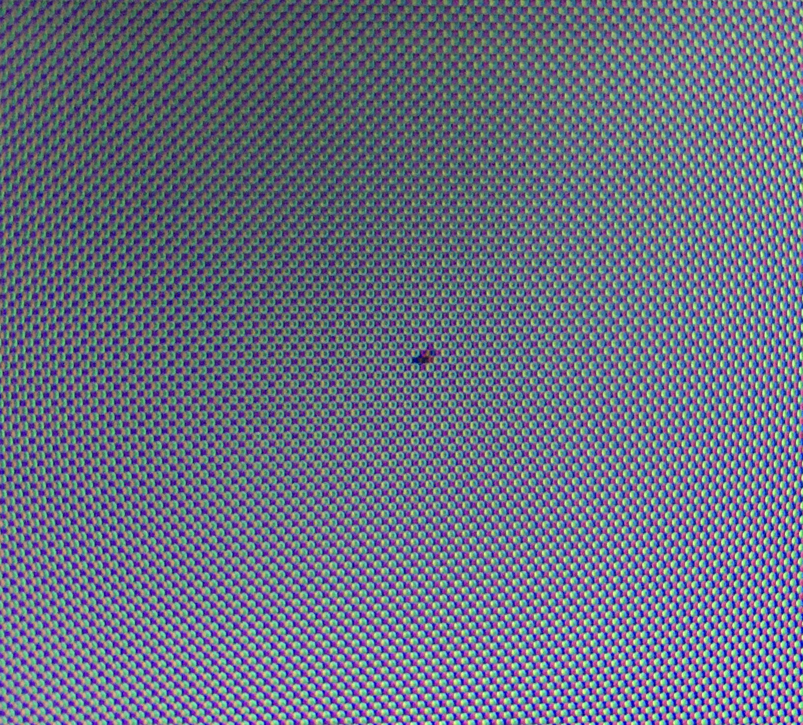

Már megkérdeztem, a "Milyen TV-t vegyek topik?"-ban, de nem nagyon érkezett rá válasz, de végülis ez a Philips topik. Rendeltem az euronics webshopjában egy 50PUS8535/12-es Philips tvt (167 ezer) és az egyik üzletükben tervezem átvenni. De előtte szeretném kipróbálni, mire figyejek mit nézzek meg rajta? Vagyis azt, hogy mit nagyjából tudom, inkább a hogyan érdekelne? Pixelhibák, üzemidő, felhősödés, HDR? Maradt ki valami fontos?Üzemidő: 123654 billenytű kombináció (anrab korábban már leírta, köszi)

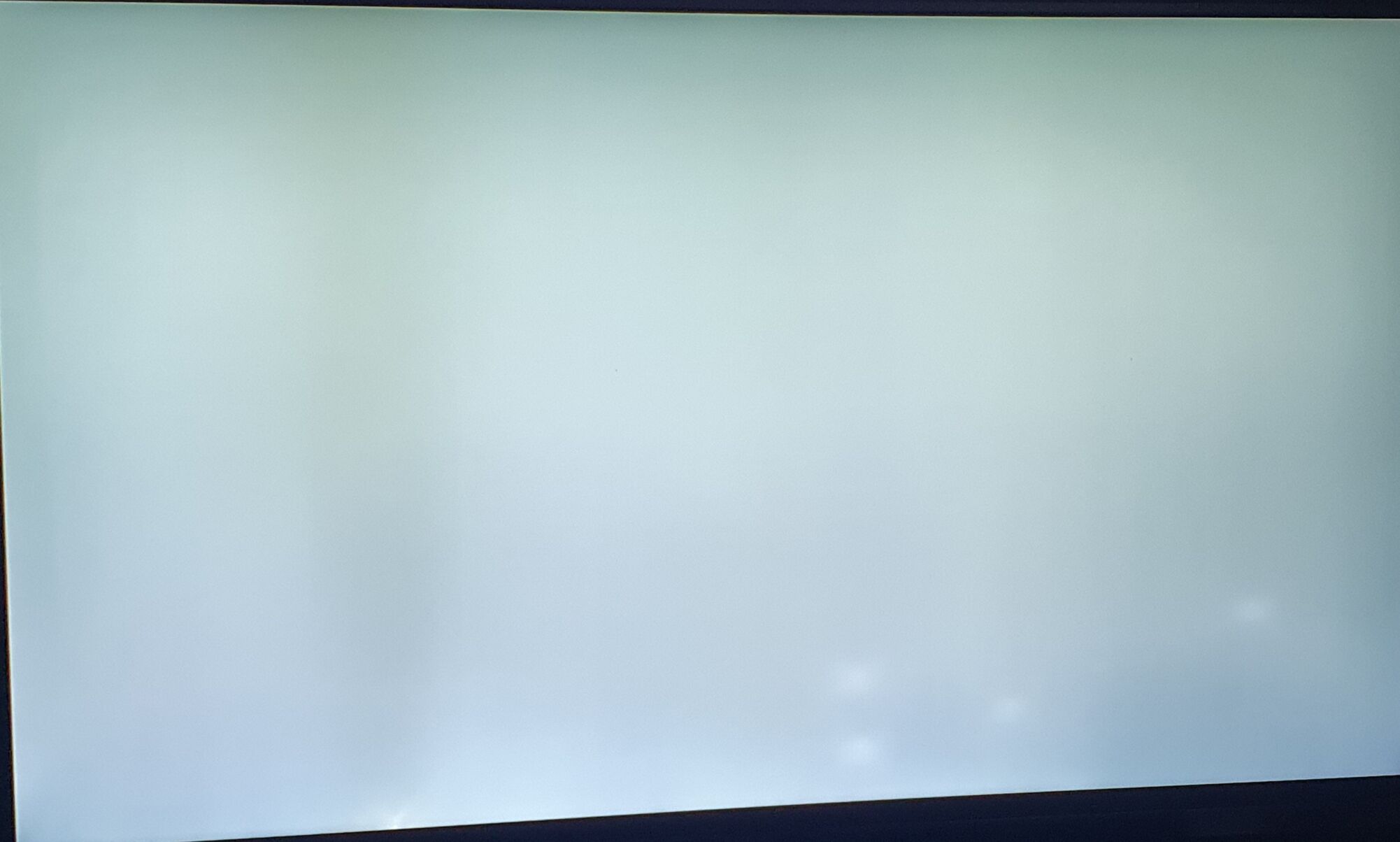

amugy szép nincs felhősödés bevilágítás egyedul ez a fekete pötty, de csak nagyon közelről látszik és a jobb sarkában van
