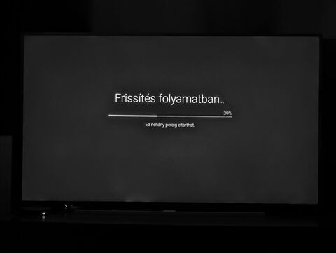

58pus8505 feltettem az új fw. Minden király, előtte is elégedett voltam, viszont most mintha egy kicsit halványabb lenne a fényerő, ha be van kapcsolva a fénymérő. Világít a lámpa a szobába és alig látom a tv-t. Ha lekapcsolom a lámpát akkor sem halványabb, illetve ha visszakapcsolom se erősödik a kijelző fénye. Kb mintha megrekedt volna egy sötét szoba szintjén. Ha kikapcsolom, akkor meg akkora fény van sötétbe, hogy leolvad a retinám.
Valaki tapasztalt hasonlót? -

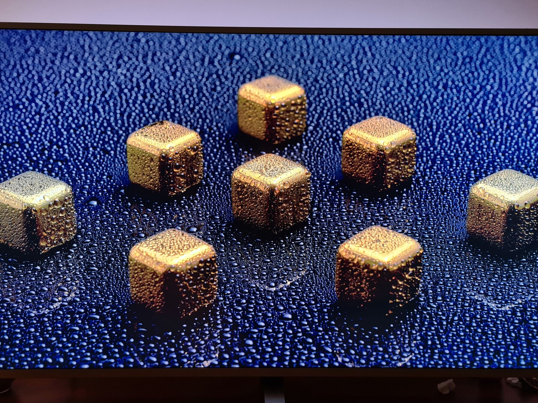

Sziasztok, egy kerdesem lenne. Van mondjuk egy nem hd adas. Es ugye eleg szuken van a kep ilyenkor. Beallitom, hogy kepernyohoz igazitas. Megy is szepen, majd mikor elsotetul a kep vmiert, olyan jelent vagy vagas. Visszaugrik eredetire.
Erre van valami otletetek?
Koszonom.
Ha megnyitok egy Youtubot es 4K OLED HDR videora rakeresek, mindegyik nagyon szep feketevel rendelkezik ezen a TVn
de ma mar hasznalni is akartam nem csak allitgatni

#27832
Huha pedig mar pont belelendultem es mar szarra allitgattam
amugy netflix es netflix sorozat kozott is HATALMAS kulonbseg vanamit elozoleg linkeltem sotet jelenet, Narcos I evad volt. A 3. Evados epizod feketeje teljesen jo! Sokkal jobb a tomoritese annak... ha pedig egy idei sorozatot nezek akkor lepippantom magam
kezdem megszeretni ezt a tvt

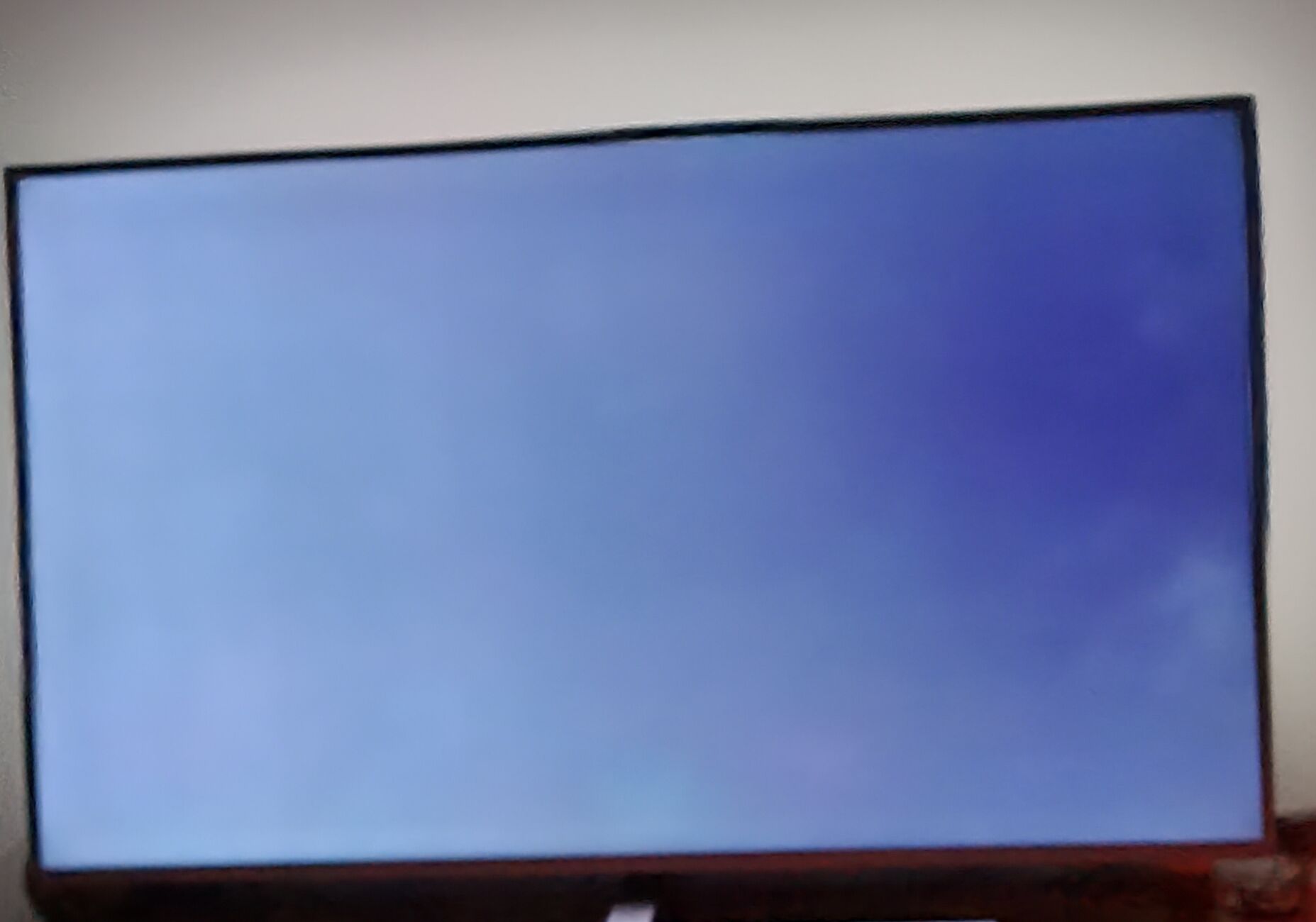

#27839
Igen MVA. Fehér képnél, de látszik zöld haterrel is...

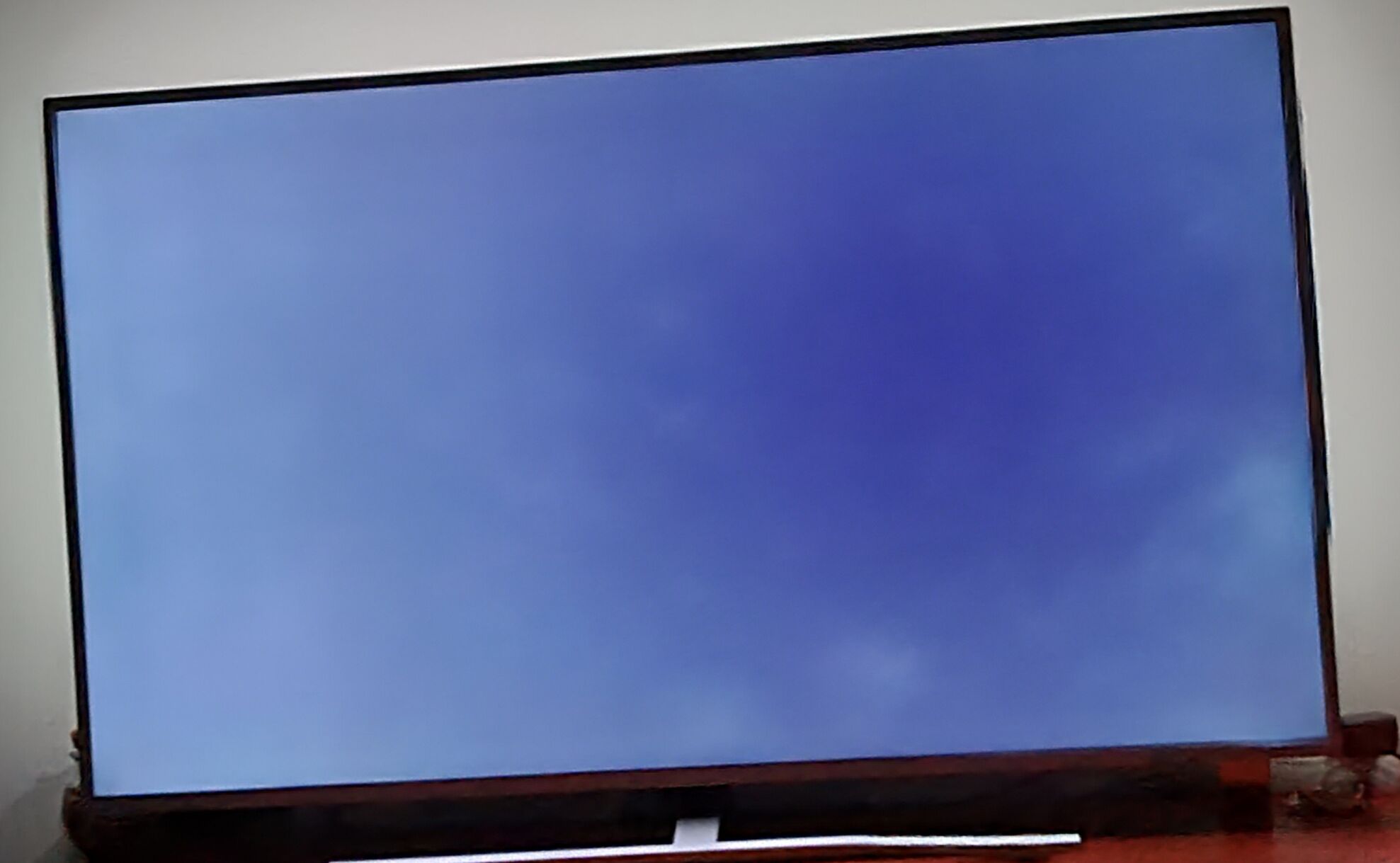

minilego
Na sracok... 50pus7805.ma hiv a fiam, hogy a TV taviranyitoja teljesen meghulyult.Hazaertem megnéztem. A gombok egy része nem funkcionalt, a home gombbal lehetett bekapcsolni, a TV gombbal kikapcsolni, a csatornavalto gombok meg forditva mukodtek. +-al lefele valtott csatorna... Stb stb. Ki vettem az elemet és helyreallt. Most este be kapcsoltam feldobdta a frissitest, engedelyeztem. Azota bal felul ott van hogy tv2 barmelyik csatornara rakom, ez nem tunik és a gombok fele nem mukodik... Ez mi a f.... m lenne?
alaves
MEXX_85
#27833

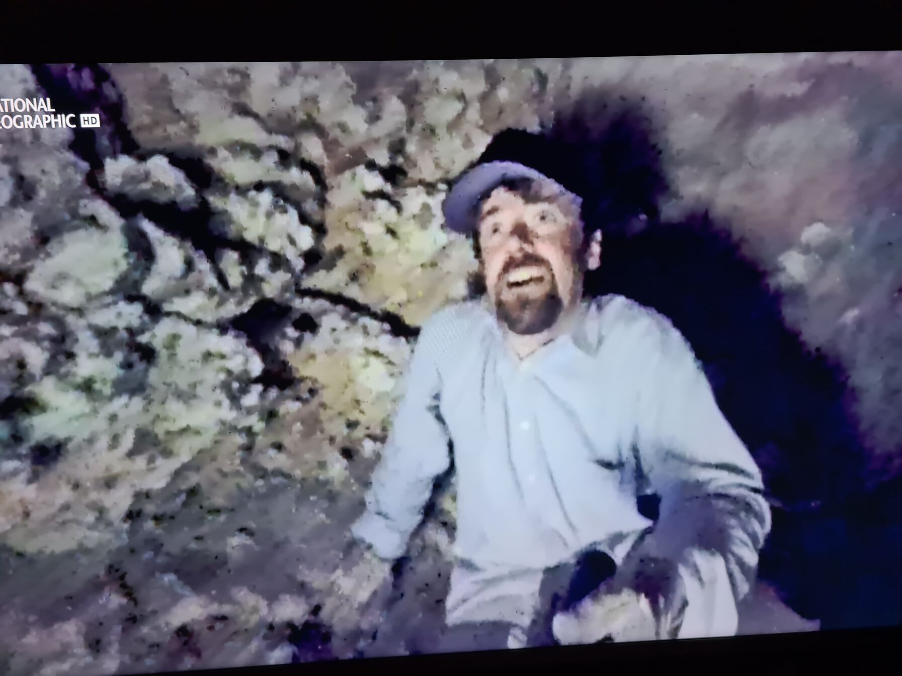

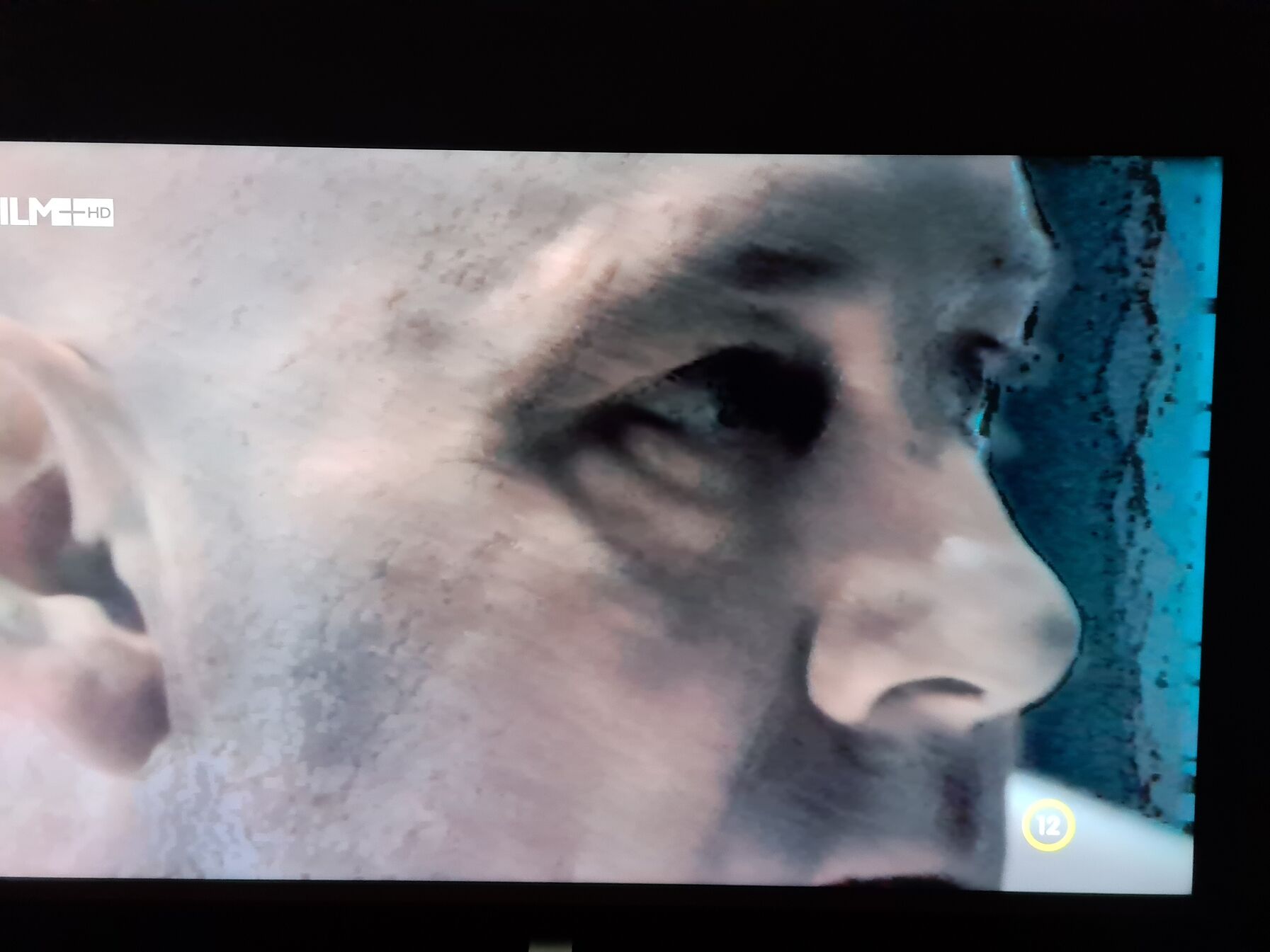

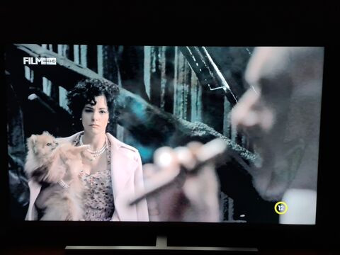

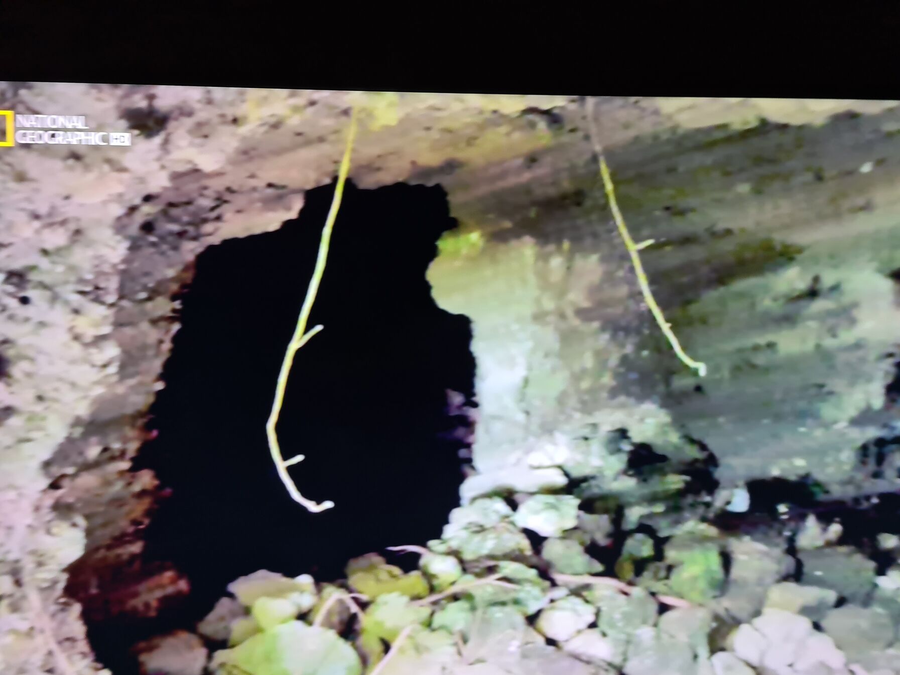

"Szépen" látszanak a képtömörítési hibák (poszterizáció, color banding, feket közeli zajosodás), amelyek a Philips képvezérlése miatt jobban látszanak (szabálytalan gamma követés, alig vágott kontraszt).
Legújabb fw feltesz, aztán teljes újrahangolás opció.
Minden képjavítót ki kell kapcsolni, élesség 0, a két zavarelnyomó opció minimumra. -

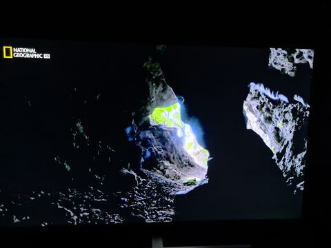

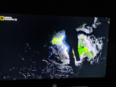

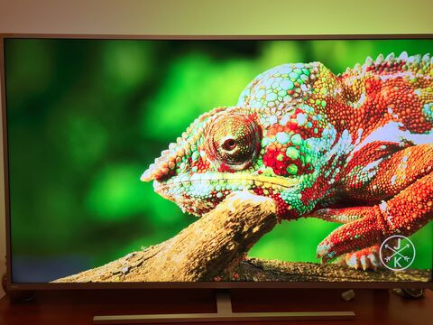

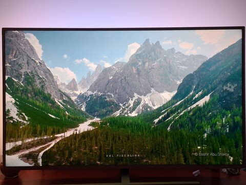

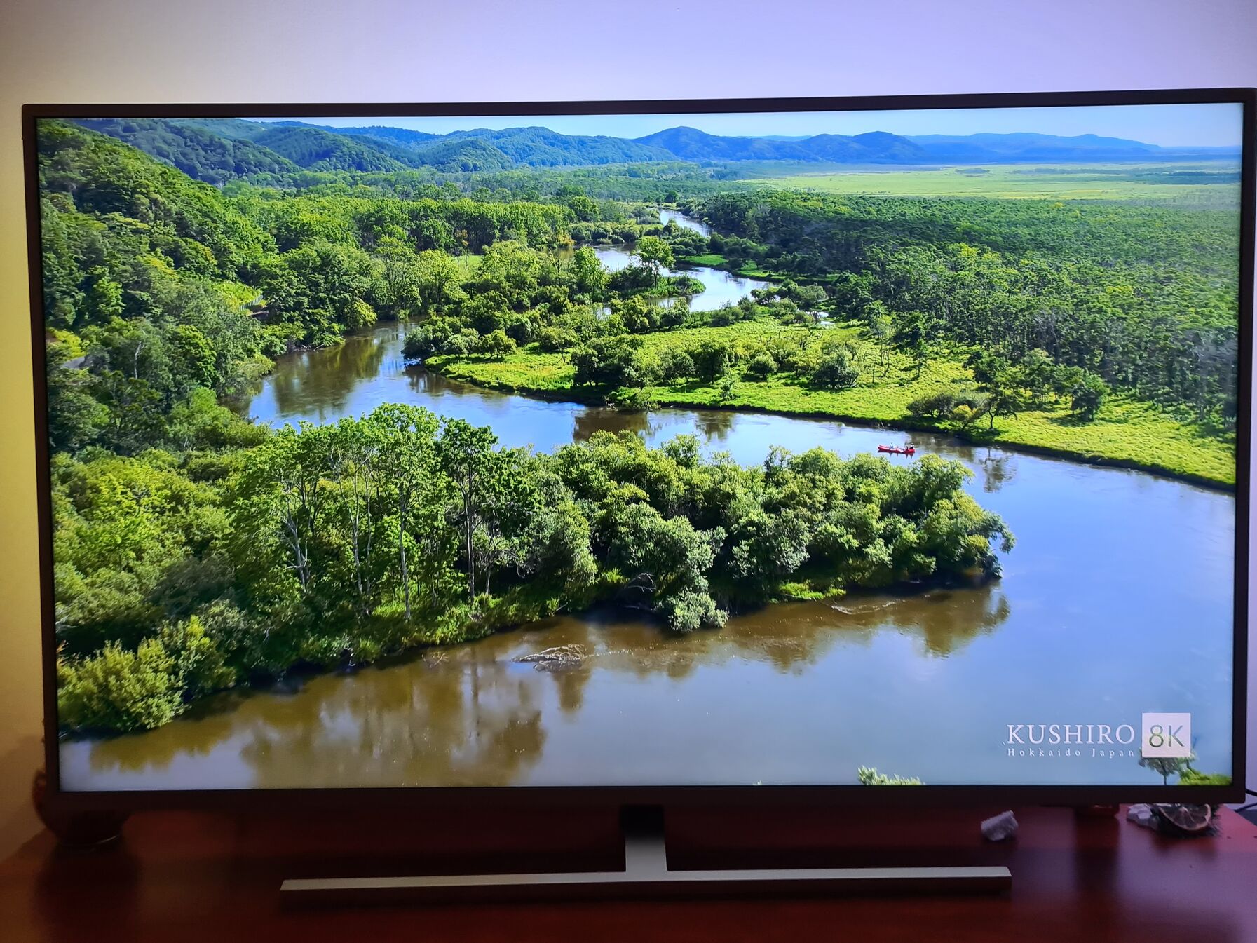

Na beuzemelve.... Kicsit vegyes érzéssel... 58pus8505
Elsőre:
Táviranyíto végre nem festett műanyag gombok.. Forgásra kicsit vág, de amúgy szép darab.
Tv kép élessége megfelelő... Végre...
Tv adasok hd-adás.. Jó bár vannak még kontraszt hibák... Tartalom függő..
4k adasok végre teltek a színek.. Igen én speciel szeretem ezt a tulszaturalt képvilagot.
Gemini videóról tettem fel képet.. Annyira nem látom HDR hibásnak mint a forumon voltak képek...
Vélemény? Nem tudom.. Páromnak már kicsit elege van a cserékből.. Így lehet marad.... -
