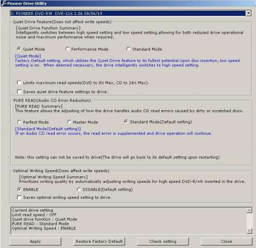

zozopapa68
Megtaláltam a PioneerDriveUtility1.14. programot! Letöltés
zozopapa68
Pioneer dvr-216d írómat Crossflash-eltem 216L-re és szükségem volna a Pioneer Drive Utility v.1.14. programra, hogy feloldjam a 8x DVD olvasási korlátozást.A MediaCodeSpeedEdit programmal ugyan belehet ezt állítani, de az nem a legjobb megoldás.
A Pioneer Drive Utility programot sehol sem találtam,ha meglenne valakinek és megosztaná velem, azt előre is megköszönném.

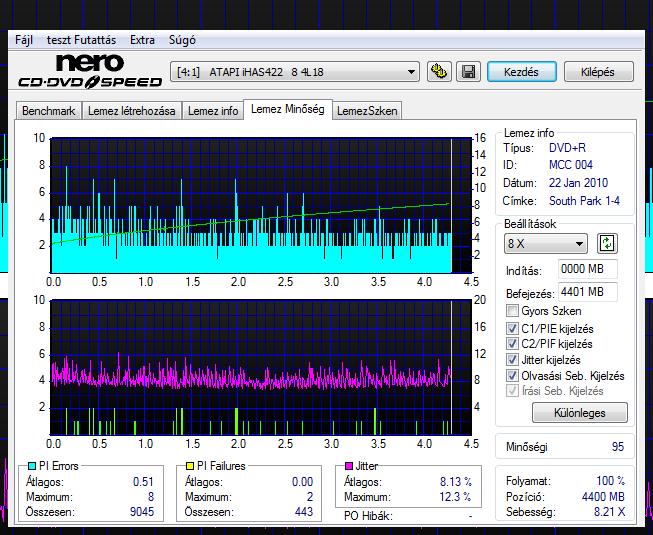

Valaki meg tudná nekem modani, ha NEC 5170 - nek az írásminősége mennyire jó? (Pl. 7200- hoz viszonyítva?)
jeni
az a 2év garancia tényleg jó,és megnyugtató.nem hinném,hogy hogy egy hosszabb tesztelési fázis és annak az eredményeik alapján után adta az áldását, akitől beszerezte az egységet és rátette a nevét. mert ha tényleg ragaszkodik a minőséghez,akkor nem attól a gyártótól szerezte volna be az optikai meghajtó. nyilván tudták,hogy azon az áron megérte nekik,megvenni,mint,hogy a DVD iparból kiszállva drágábban legyártják továbbra is Pioneer hagyományoknak és minőségnek megfelelően.
nekik is megvannak a forrásaik a lemezek tesztelgetésére,és ők is tudták,hogy mihez adják a nevüket.
itt nem arról van szó,hogy nem írja meg vagy hibásan írja meg,hanem hosszabb távon nem megbízható a Pioneer 219D íróval megírt lemezek biztonsága és az adat megtartási ideje.
nekem nem volt olyan íróm,de páran letesztelték és rosszabb eredményt kaptak vele. vagyis a megírt lemezek rosszabb PIE és PIF értéket mutatót. -
