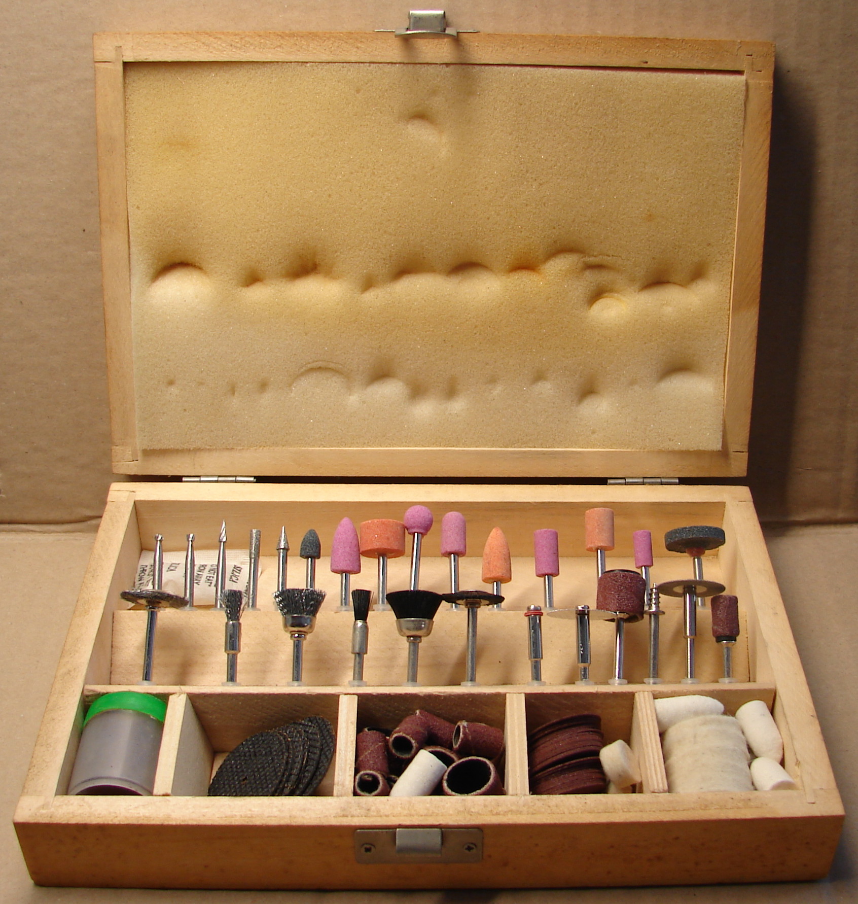

-=RelakS=-
Ezekben a gravírozó szerszám szettekben szokott lenni ilyen apró tégely polírozó paszta (zöld kupakos henger balra lent). Hogyan érdemes kiimádkozni őket a tégelyből úgy, hogy használható is legyen? Kicsit úgy szoktak kinézni, mintha folyékonyan beleöntötték volna, aztán az oda is kötött örökre.
