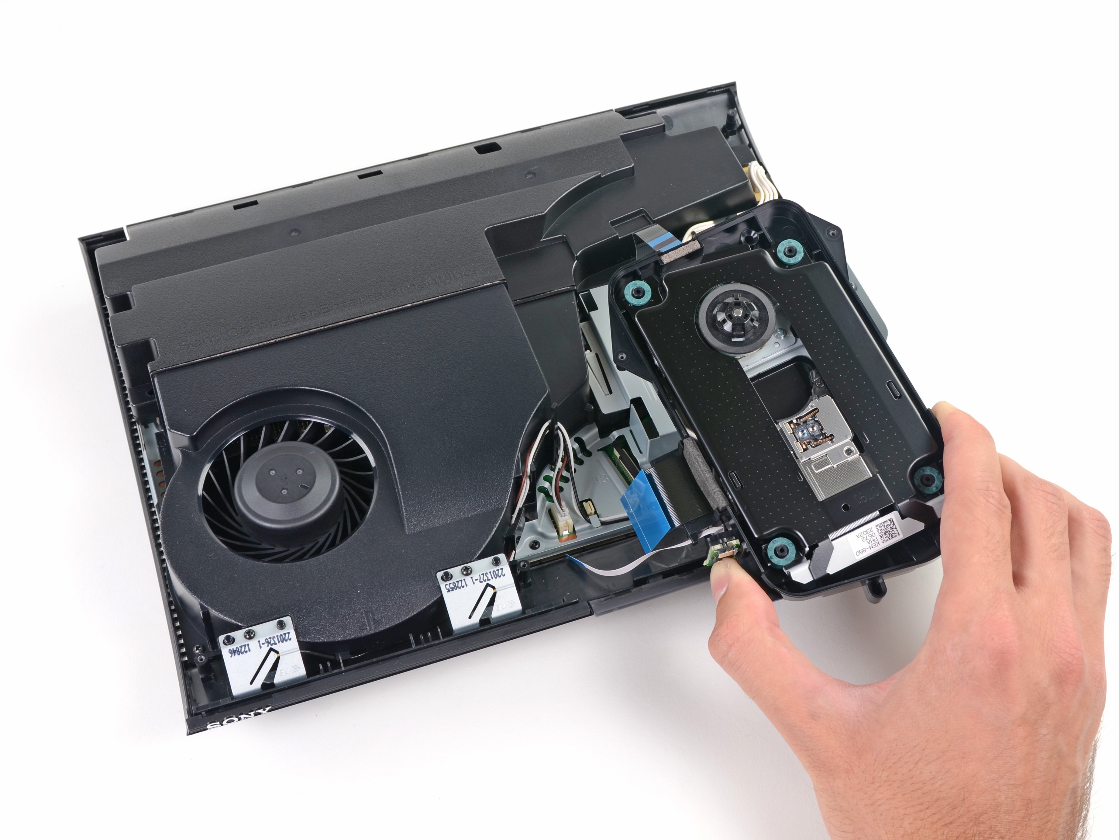

Ez lehet mechanikai hiba (mikrokapcsoló is lehet szar, ami a végállásokat nézi), az optika simán lehet jó benne, de lehet törött elem is a mozgató mechanikában. Kell egy másik ugyanolyan bontott, vagy valakinek szét kell szednie aki átlátja a működését a mechanikai részének.
kreten67
T0mBd1gg3R
#78453
A géped zenei CD vagy Ps1 CD és a DVD film lemezeket beolvassa? Teszteld!
A No BD CFW a gép feltörésének egy változata. Ilyenkor a módosított firmware feltelepítésénél a BD-Rom hibáját figyelmen kívül hagyja, és a merevlemezről a tört játékokat még képes futtatni, de ebben a fórumban a warez nem divat. A No BD CFW az olvasód hibáját nem javítja. Amennyiben a PS1 CD-t olvassa a géped akkor az optika (laser lens) a hibás és a Logic Board biztosan jó. -

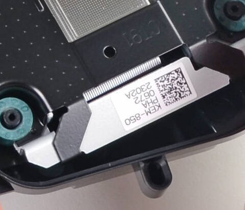

A fat gépekbe a BD-Rom kompletten nem átcserélhető! Az olvasó aljában lévő elektronikai panelnak (nyák), mindenképpen maradnia kell a gépedben, mert van rajta egy chip, amit keres (azonosít) az alaplap induláskor. Tehát a gépedbe csak pontosan ugyanolyan olvasót tudsz átültetni, de az elektronikai panelt az eredeti sajátodat át kell rá raknod, így gyakorlatilag a komplett mechanika és az olvasófejet cseréled.
vargalex
T0mBd1gg3R
#78446
Nem foglalkoztam Fat géppel, de ha jól tudom, ott "párosítani" kell a vezérlővel a drive-ot. Azaz nem elég egyszerűen cserélni. De erről kreten67 kollégának nagyobb tapasztalata van.
T0mBd1gg3R
