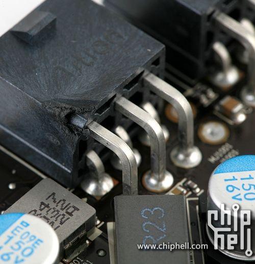

az kemény

Reszelt tápcsatis?!
Az milyen? És miért van reszelve? -
- = Zk = -

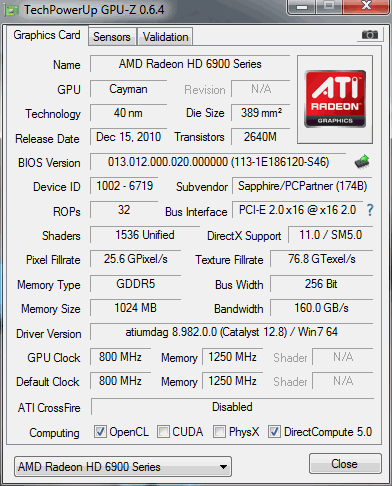

6950 1st edition, a reszelt tápcsatist miért nem tudom tuningolni, anélkül, hoyg képihibát okozna?
800ról 810re már villódzik. kell neki a restart, vagy....?! -

810-nél már képi villódzásokat produkál. valami itt nem kerek...nekem...
hm... -

a ram nem is kapott tuningot. elsőnek csak 800ról 880ra rántottam a gpu-t...
igaz, feszt nem adtam neki... lehet nem ártana
MSI AB szerint 1,100V..... +0,075-ben fog belehalni remélem
(#19167) Repsol600
na attól még picit tartok
anno a 3870X2-met is az ilyen flashelgetés nyírta ki

Lehet a ram nem bírja az 1375-öt. Egyszerre csak egyet tuningolj, vagy gpu-t vagy a vramot. GPU feszültségnek állíts be 1,175-öt,az a gyári 6970 gpu feszültsége, úgy nézd meg mennyit megy a gpu-d.

Aha, hát ha villog a kép akkor kell neki + kis fesz.
Repsol600
- = Zk = -
#19160
Kicsit próbálj visszavenni belőle, esetleg először csak a ramból.
