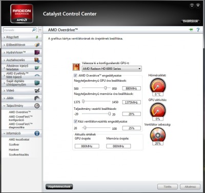

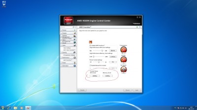

Csak tudod én ettől a vga tuningtól óckodom. A régi X1600 se nagyon bírta. Bár azóta el telt pár év.
2500ról 2700+ mhz-re be lehet lőni a 6950-n a ramot stabilan? Mert ahogy nézegetem, pont egálba lennének akkor. -
