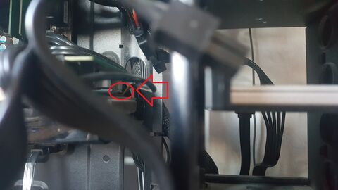

Olyan képed van, amin ki van húzva a csati? Nem igazán látni a problémát.
ozzy711
Steve_Brown
#22660
Képet csatolsz?
Steve_Brown
Van egy Gigabyte HD6950-em és kontaktos a ventillátor kábele a csatlakozóknál, erre van valami megoldás? Lehet a vezeték ezen részén szépen forrasztani?

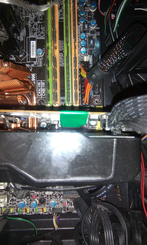

Hali. Frissitettem biost. 1-es állásba 6950 bios. 2-es állásba 6970.az a gond hogy a 6970 biossal nem kapcsol monitort. Egyes állásba benyomom a gépet úgy jó. Feláll a rendszer, átkapcsolom kettesbe gpu z vel mutatja a drivert meg minden. De azt se tudom 840/1325-nél feljebb venni.ilyenkor van monitor, de ujrainditásnál nem ad képet.

Triviális megoldás: 1-es állásban bekapcsolod a gépet, majd BIOS frissítés előtt átrakod 2-es állásba és frissítesz rá egy jó BIOS-t. Utána mehet a gép újraindítása
Szerk.
De ugye másik VGA-val (esetleg prociban lévővel) is lehet indítani a gépet a lényeg, hogy BIOS frissítéskor 2-es állásban legyen a kapcsoló

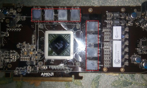

Kis segítséget kérnék! Vettem egy ASUS kártyát:
Leszedtem a hűtést és a következő látvány fogadott:
Tekerjetek 5:45-re. A memória hűtés van elég érdekes állapotban.
Valamilyen puha, ragacsos, hálós anyag van a memóriahűtésnél. De persze cafatokban, darabokban van az egész, ahogy látható. Segítsetek. Mit lehet vele kezdeni? Nem mertem hozzányúlni, de félek ez így nem sokáig életképes. Lekaparjam oszt jóvan? Vagy lehet kapni a helyére ugyanolyat? Vagy mivel tudnám helyettesíteni? Vagy kénytelen vagyok venni egy custom hűtőt rá?Köszönöm előre is a válaszokat!

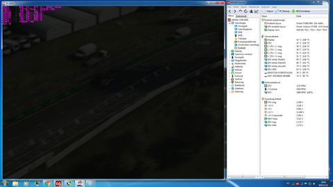

Shizuo
pc leirás :
proci : fx8320 Black Editions
alaplap:GIGABYTE 990AX-UD3
ram: Corsair 8GB 2x4GB DDR3 2133MHz
Kingston HyperX 8GB 2x4GB 1600Mhz
ssd intel 530
hdd wd 500gb
toshiba 3tb
vga: sapphire hd 6970
táp: cooler master g750m
op: win7 ultimate
a felesleges kérdések miatt leírtam complet gépet
az a gondom apszulute semmi nem megy a gépen és kb 20 perc után 55'C roll 66'C felugrik
A GPU meg 0%roll 43%ra
próbáltam újra rakni a win7et utána pár napig jó volt de megint jelenkezet a probléma
próbáltam a drivert is újra tenni meg más verzióval is de sikertelen
most per pill:
Illesztőprogram csomag verzió :15.20.1062.1004-150803a1-187669C
Catalyst verzió 15.7.1
Szolgáltató Advanced Micro Devices, Inc.
2D illesztőprogram verzió 8.01.01.1500
2D illesztőprogram-fájl útvonala /REGISTRY/MACHINE/SYSTEM/ControlSet001/Control/CLASS/{4D36E968-E325-11CE-BFC1-08002BE10318}/0000
Direct3D Verzió 9.14.10.01128
OpenGL Verzió 6.14.10.13399
Illesztőprogram verzió elrejtése 9.1.10.0077
API verzió elrejtése Nem elérhető
AMD Catalyst Control Center verzió 2015.0804.21.41908
MI LEHET A GOND??
