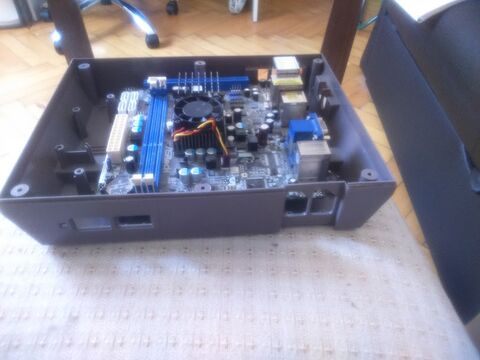

Nálam a hűtés így lett megoldva 3400G-vel:
Kivágtam az oldallapot.

Jók ezek, meg poén, de az a kis integrált procis alaplapos cucc, ami benne van max FHD-ig lehet jó HTPC célra (végül is arra egy Pi3 is elég). Az a legnagyobb jelenlegi HTPC-s probléma, hogy 4K / HDR nagyon megdrágította a szükséges PC-s hardver-t. 3200G-s APU a belépő (min. 3000MHz-es RAM-okkal), na egy olyan a hűtéssel együtt már már nem lenne egy ilyenbe belemódolható és a barebone/mini PC-s gyártók sem próbálkoznak vele.
