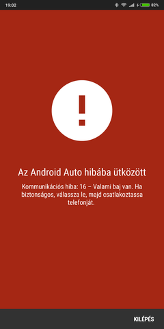

Lejárt a 15 nap "kinyitottam" a telefont. Mondom úgy is újra össze kell párosítani a kocsival, ha már lent voltam megnézem az aa-t hátha, erre simán ment felismerte meg minden működik egy sima ugreen kábellel ami 1,85 dollár volt... érdekes... köszi a segítséget... úton van egy baseus kábel ami hosszabb remélem az is jó.
fatal`
Google által ajánlott kábelek, ezek közül itthon én egyiket sem találtam. Rendelek majd ankert.
Ellenben érdekes módon a legstabilabb nekem egy gagyi noname kábellel. A sony headsethez kapott kábellel minden úton 1x eldobta a teló a kapcsolatot.

"Az USB kapcsolat módját kézzel kell beállítani. Ha csak töltésre van beállítva, nem fog felépülni a kapcsolat.A kábelt illetve a telefont, a jármű leállított állapotában kell összekötni. Áramellátás nélkül."Gondolom ezt erre az autóra írtad. Ha nem, akkor téves.Csak töltés módban is gyönyörűen üzemel és tökmindegy mikor dugod rá, amikor bedugod elindul az AA magától.Későn néztem mire ment a válasz, Vitaraban lehet, hogy így van. Az ajánlott kábel stimmel, bár elképzelhető, hogy mással is működik.
Hieronymus
A teljesen biztos kapcsolathoz használj ajánlott adatkábelt.
Nekem is voltak gondjaim. Az Am@zonról rendelt kábel megoldotta a dolgot. (Ajánlott kábelek listája az app leírásában.)A BT párosítást érdemes elvégezni az első USB összekötés előtt.
Lehet, hogy szükséges az Android Auto engedélyezése a járműben.
Az első próbálkozás előtt, érdemes leállítani a felesleges appokat illetve újra indítani a telefont.
