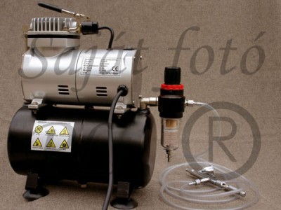

A kompresszoron azért jó ha van tartály mert akkor csak addig dolgozik míg meg nem telik a tartály.Ez kevesebb energiát használ mint , az én tartály nélküli készülékem.Az enyém mindig arra törekszik hogy a gumi csőben elérje a kívánt nyomást , ha ezt elérte akkor leáll , de amint veszít a cső a nyomásból akkor újra beindul és ezt ismételi míg kész nem vagy.Én csak ajánlani tudom a tartályos verziót.
balintka
Az miért jó, ha a kompresszoron van tartály, ez mire jó? Mert ha nem annyira fontos, akkor lehet veszek egy olyan 19e Ft-os kompit.

Igen ebben teljesen igazad van én ezért is részesítem előnybe a felső tartályos szórópisztolyokat !!!

felsőtartályos pisztoly sokkal jobb mint az alsótartályos. alsótartályosnál a festéket nem lehet mindet kifújni ha már nem ér bele a szívócső, köpköd a pisztoly. nem is beszélve arról hogy vízszintesen kell tartani. felsőtartályosnál ilyen nincs. ha nem kevert színnel dolgozol akkor vissza lehet tölteni.

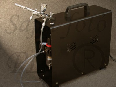

Ez a készülék egy erős közép osztálybeli helyet foglal el kezdőknek mint nekem ideális.

Igen arra mondtam. Ha nem üti-veri az ember, akkor sokáig bírják. PErsze mint mindenben, ebben is felső határ a csillagos ég. Mondjuk ez is olyan, mint a pisztoly. Kell ami kiszolgálja, szóval egy jófajta szabályozható tápegység. És az megint drágább. A beépített szabályzók olyanok, amilyenek.
#65675776
Nem sok minden kell hozzá. Kompresszor (az enyém egy fagyasztóládából származik), nyomáskapcsoló, nyomásszabályzó/szűrő, csövek, szükség esetén indítórelé. Meg egy porraloltó tartály. Illetve valami, amire mindezt felpakolja az ember. Mivel korábbról már mindenből volt itthon nem került pénzbe összerakni. Mondjuk annyira nem kompakt mint a Tiéd.
