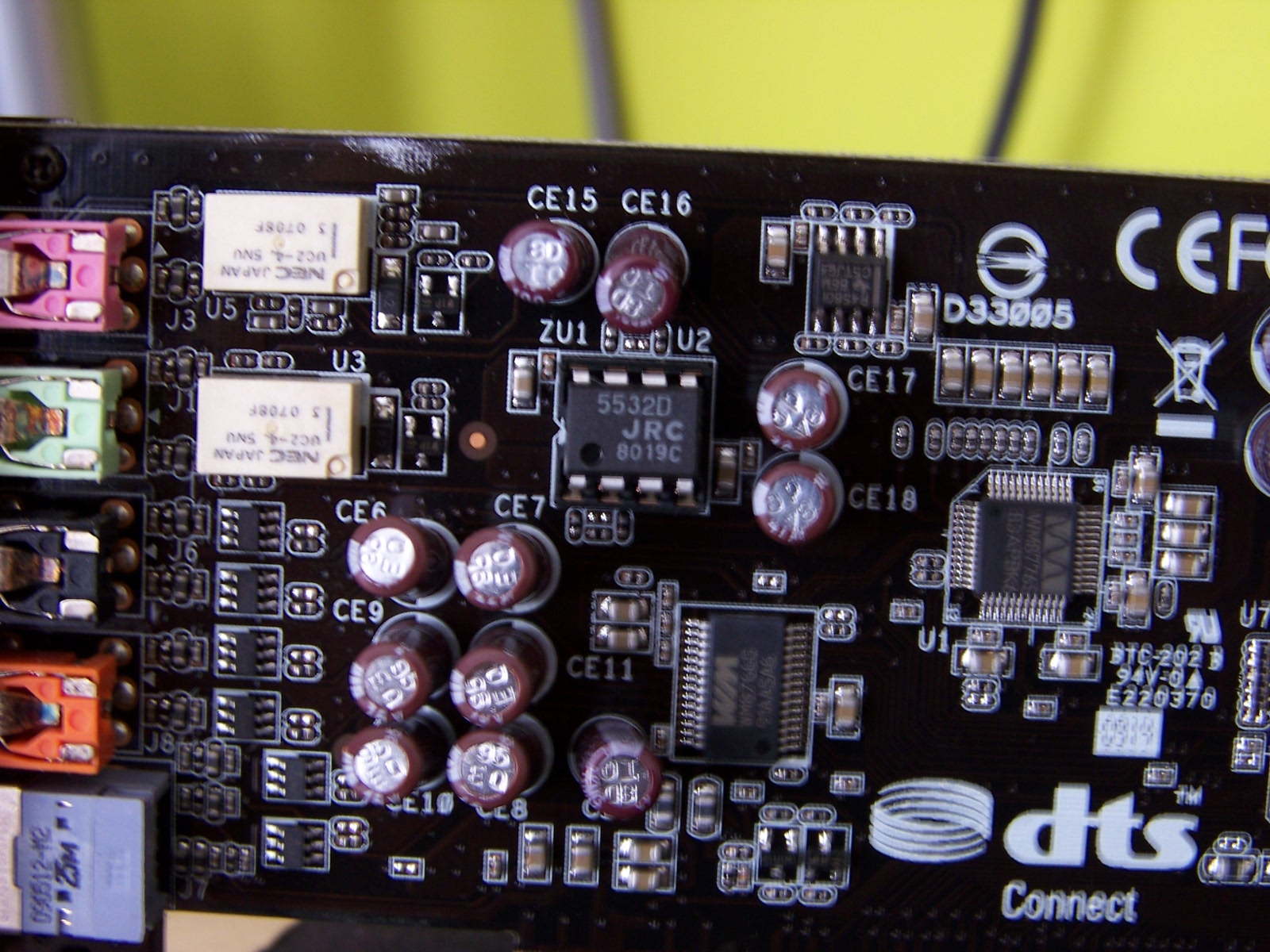

Én is megnéztem és az enyémre az van írva, hogy: 5532D JRC 8019C
Ez milyen?
Ezt is érdemes lenne cserélnem? -

A TI-től lehet kérni ingyen mintákat (persze csak ésszel!). Én kértem már anno, pár napon belül kiszállítják tök ingyen. Itt kérhesz [OPA2604] -et. Get free samples.

A JRC 5532D a Audiotrak Prodigy HD2 GOLD-ban van, de mellette ugyan úgy 2 opa műveleti erősítő van. Valószínűleg nem lehet akkor rossz. Viszont a 8019C nem tudom mi akar ott lenni.

Audio Processor:
ASUS AV100 High-Definition Sound Processor (Max. 192KHz/24bit)
24-bit D-A Converter of Digital Sources:
Cirrus-Logic CS4398*1 for Front-Out (120dB SNR, Max. 192kHz/24bit), Cirrus-Logic CS4362A*1 for other 6 channels (114dB SNR, Max. 192kHz/24bit
24-bit A-D Converter for Analog Inputs:
Cirrus-Logic CS5361* 1 (114dB SNR, Max. 192kHz/24bit)Mondjuk az az Asus Av100 ic elég érdekes, kíváncsi vagyok kitől vették....

Az AV100 és az AV200 chip ugyanaz és mindkettő egy C-Media CMI-8788 (Oxygen HD).

Az érdekes, mert a gyári adat szerint a Titaniumnak 109dB a live24bit!-ek pedig 100dB:
X-fi: SNR is 109dB for Multi channel analog outputs and 115dB for Stereo analog outputs.

Nekem is Xonar DS-em van és nekem is a nes műveleti erősító van benne szerintem venni is fogok bele énis egy OPA 2604 AP-t
