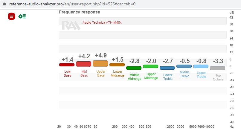

Shyciii : Az M40x viszont azért rendesen V karakter, a mélyek teteje eléggé meg van nyomva, plusz van jó adag magaskiemelés is. Ez a kettő együtt eléggé megkínozta a fülem fél óra alatt is. Amúgy meg ott a Shure SRH440, az közel neutrális fejes és elég transzparens is.
Shyciii
Az M40X minimálisan V karakterű csak. Jópár tesztben benne vannak a mérések. A probléma az itt olvasott teszttel az, hogy 100% transzparens megszólalású, és hogy maradéktalanul megfelel a stúdiós hangzásnak. Nah ettől igencsak messze van. Már csak józan ésszel is. 30eFt-ért maradéktalanul megfelel...Persze. Ha valaki hobbiból gitározik, annak megfelelhet, de rendes fülesnek ez a hangzás és főleg transzparencia édeskevés.
Ez orbitális bullshit, az M40X nem 100% transzparens.

lezso6 tudod a sok V között az U már lineárnak számít
amúgy jogos tényleg, valamiért ez egy lineáris fülesként terjedt el, de én is tanúsíthatom, hogy nem az, sokkal színezettebb volt mint pl. a Yamaha MT7 és akkor a HD600-ról nem is beszélve.
"Ahogy azt már a bevezetőben is említettük, az ATH-M széria tagjainak többségét úgy hangolták, hogy a lehető legtermészetesebben szóljon, vagyis amit hallunk, az minél inkább hasonlítson arra, amit az adott zene megalkotásakor a stúdióban is hallottak. Tesztalanyunk ennek a kitételnek maradéktalanul megfelel, egyik hangtartomány sincs túltolva, zenehallgatás és filmnézés közben sem éreztük úgy, hogy a mély vagy magas hangok túlsúlyban lennének"
WTF?! Az M40X egy sima V-karakterisztikájú fejhallgató, azaz sok mély, visszafogott közép, emelt magas jellemzi, kurvára nem semleges. Végképp nem stúdiós. Egyébként sem igazán létezik stúdiós füles. Pl ott a Shure 440, ha hasonló árkategóriában kell viszonylag semleges, de az is enyhe V.
Persze, ha az ember sok mélytúltolóst fülest hallgatott vagy ahhoz van szokva, akkor persze hogy semlegesnek tűnik, de ez csak relatív. Nekem anno a Sennheiser HD25-1 II után a Shure 440 nagyon erősen mélyhiányos volt. Pedig nem az, hanem a HD25 egy basshead füles.

Én idén már 6 éve használom, szerintem minden fillért megért, pláne hogy ugyanannyiba került anno, mint amennyiért ma adják.
Nekem is van egy ilyen.
Ár/teljesítmény tekintetében szerintem állat kis cucc. Mondjuk az anyagminőség látja kárát (műanyag az egész), viszont a vezetékek jók."Akit nem zavar, hogy kicsit kilóg a tömegből a viszonylag vastag, spirálos vezeték miatt..."
Akit pedig zavar (mint engem), annak pl erre tessék.
