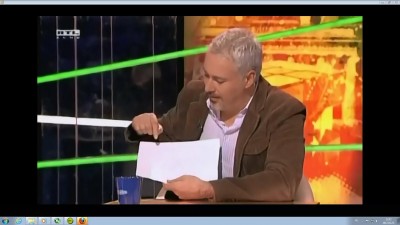

Elvileg már a 12.3 -ban is ilyen élsímitátás müködik, de nekem nem igazán vált be. v-sync-el és anélkül is lagolt a BF+. Így maradt az alkalmzásbeli ami nem adot 100+ Fps-t négis folyamatos volt a kép.
A morfológiai szűrés ami a médiaplayerben megjelent teljesen feleslegesen bűn ronadává tesz a filmeket. A vlc nem használja ez a dekódolást szerencsére. -
