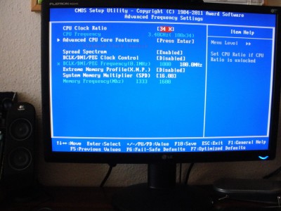

krisz777
Vettem pár napja egy új gépet, de gondjaim vannak és ti biztosan tudtok segíteni nekem. :-)
Az alaplap Asus p8z68-V, a proci i3-2100. Sajna anyagi megfontolásból nem tudtam bele olyan videókártyát venni amilyent szerettem volna (hd6850), de gondoltam az integrált cuccal (Intel HD Graphics 1000) is elmegy pára game. Fel is dobtam a Sacred 2-t, a régi gépemen sajna nem nagyon moccant (régi szar volt). Namost itt az a bosszantó jelenség áll fenn, hogy tolom kb. 10 mp-et, és átvált állandóan az asztalra egy felugró buborék miatt (gondolom), csatoltam is egy screent:.
A másik dolog: CPU-Z-ben nézegettem a paramétereket (csatoltam erről is egy screent).
Valamiért a core speed 1648 körüli és nem 3100-3200 körüli, mint mondjuk ahogy a biosban is látszik, vagy Speccy-ben. Nézegettem, hogy hol lehet tekerni, de nem találtam igazán. Ezeket az új cuccokat már nem ismerem, P4-et buheráltam utoljára...szal bocs a lámaságért!
Mondjatok valamit erre is, de jobban bosszant hogy a game szarakodik. De nem is mind, mert Fable 3 frankón megy, igaz csak gyenge grafikával. Kelleni fog az a videókártya. Arról van valami teszt, hogy az integrált kb. melyikkel egynrangú? Mert hd6450-est, vagy hd4670-est már lehet viszonylag olcsón venni. 15ezerig mit javasolnátok hozzá?Előre is köszi a sok okos tanácsot!

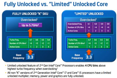

Ricco_hun #102 üzenetére
Biosban be tudod állítani, hogy mind a négy magra vonatkozzon-e a szorzó, vagy külön-külön beállítod magonként. Alapesetben ugye úgy van, hogy terhelés alatt más-más maximumra tolja fel a frekvenciát a turbo, attól függően, hogy hány magot használsz épp, de amikor te kézzel kezded állítgatni, akkor már azt veszi alapértelmezettnek, hogy mind a négy magra ugyanazt a frekvenciát állítod. Tehát ha mondjuk beállítod 38-ra, és ráküldesz egy prime-ot, akkor 3,8 GHz-en fog menni minden mag.
Azt sajnos nem tudom, hogy a különböző prociknál mi a szorzóhatár, de úgy sejtem, hogy nem ugyanaz mindnél. -
Ricco_hun
W.Wilson #100 üzenetére
De ugye akkor ezzel csak a turbo frekvenciáját lehet megnövelni. De például mikor áll fenn az az eset, amikor mind a 4 mag és a turbo is aktív? Nem csak akkor kapcsol a turbo, hogyha valami olyan progi fut, ami csak 1-2 magot képes kihasználni? És mindegyik procinál (nem K-s) 38 ez a szorzóhatár?
