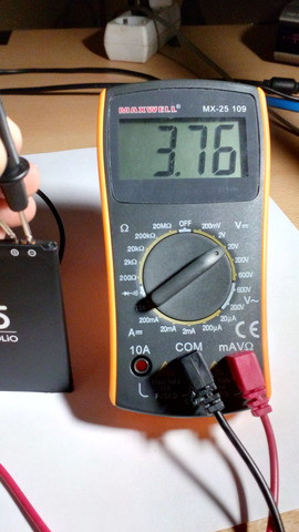

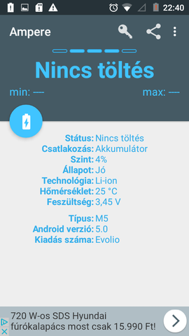

Nehéz olcsón jó telefont venni jó supportal. Ahogy quailstorm is írta a márkás telefonok között is sok a szemét és pont az olcsó készülékekre igaz ez. Egyelőre nem tudom mi lesz ehelyett ha le kell majd cserélni. 30-35e forintnál biztos nem tud többet rászánni egy új telefonra keresztanyám.Na közben sikerült lemeríteni 4%-ra. Megnéztem Ampere-vel és multiméterrel is. Jól emlékeztem az Ampere 3.45V-ot mutatott most is. A multiméter azonban 3.77V-ot.

Képet nem csináltam rólaLehet, hogy igazad lesz mert az akkura is 3.8V nominal voltage és 4.35V Caharging voltage van írva. Most merítem megint a telefont és ha eléri az 5%-ot megint felrakom a töltőre. Újra megnézem majd és javítom majd a bejegyzést ha kell. A 99%-nál mért értékek biztosan jók mert azokat már felírtam magamnak., de 3.45V-ra emlékszek igen.
quailstorm
Erre csak annyit tudok mondani, hogy 3,45V-nál még élt a telefon
3,7-3,6 alatt én még nem láttam egyet se kb. Alatta meg már lekapcsolt a cella védelme. 3,45-nél SE akku biztos 0-át mutat vagy max 1V-ot a védőáramkörön keresztül.
Nokiámat figyeltem anno, 4,2-4,25V a teljes.Egyébként Li-ion akkunál a 4,2-3,8V a normális üzemi tartomány.
