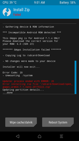

Sziasztok. Megvan az új hardverre is a TWRP. Nekem most a LineageOs 14.1 van fenn. Készítek egy összefoglalót a rom telepítéséhez, ha érdekel vkit. A lineageOs hibája az, hogy a camera alkalmazás videófelvételre állítás után összeomlik. Erre a bugra is van egy egyszerű megoldás, tehát minden jól működik, és az akku is jobban teljesít:-)

A TWRP fejlesztője Jonny írta: I will be rebuilding TWRP very shortly with my updated kernel for this device.
Tehát nemsokára lesz megoldás. -

Először is bocsi, elfoglalt voltam, mivel megjött az én telóm is. Valószínűleg ugyanazzal a problémával küzdünk.Míg axxony telójára simán feltoltam a jonny féle twrp-t, az enyém ezt nem tolerálta.Flashtool install TWRP ok, de újraindításnál nem indult a recovery. A recovery indítás helyett egy újabb rezgés jött, és teló restart. A pda.ru oldalról letöltött recovery az megy, install root megy, de ezzel a recoveryvel nekem se megy fel a MAD rom. Tehát, az axxonyom hardvere, és az enyém különbözik. Valószínűleg másnak is ment ilyen, tehát, lesz majd megoldás. Addig is egyeztethetnénk a hardvereink állapotát. Mára ennyi , ha van infód, írj, én is így teszem. -

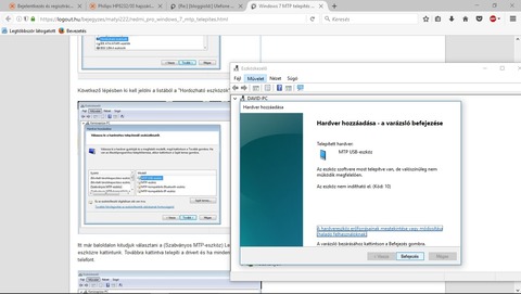

A céges gépen win10 van, ott végigment minden, egészen a pipáig, de nem látja a telót ha egyébként rádugom.
Otthoni gépen win7, de ott nem megy végig a folyamat, eddig bármikor fölismerte a telefont, de ha kikapcsolva rádugom, illesztő programot keres és mindig sikertelen.
Megpróbálom a videót, bár még nem tudom, hogy oldom meg...

Az apróbetűs választási lehetőség a gyári recovery. Tehát nem tetted fel a TWRP-t! Driverek fel, windows restart,Flashtool indít, scatter betallóz, recovery img betallóz, download only modba legyen a flashtool!! Download gomb megnyomása flashtoolon, teló kikapcsolt állapotában rádug az usb-re, lefut , kiírja a flashtool egy zöld kis ablakban pipával, hogy download ok.
Ha ez kész,akkor lehúz, hangfel+power nyom, ha a teló rezeg a power gomb elenged, a másik addig nyomva tart, míg nem jön be a TWRP. -
