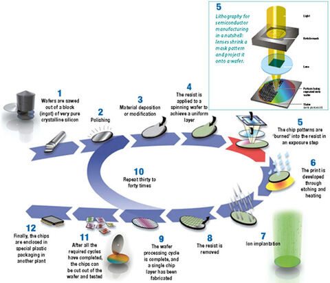

gordonfreemN #41 üzenetére
Én arra gondoltam, hogy hiába a maszk, azért az biztos nem véd 30-40 kör nagyenergiájú ion ellen. Vagy mégis?
Közben rájöttem, hogy hülye vagyok, és a többszöri maszkolásnak nincs köze a lépések számához, mert az még csak a fotoreziszt réteget befolyásolja.
Volt már vagy 20 éve, hogy elektronikából, meg választható tárgyként tanultam róla a BME-n. Még saját IC-m is van, ami már 6V-on nyitSajnos, nem tudom, hol, mert azóta párszor költöztem.
gordonfreemN
Innen van a kép: [link]
gordonfreemN
Az Ion-implantáció alacsony hőmérsékletű, épp ez (is) az előnye a diffúzióval szemben.
Többszörös maszkolásnak sokféle változata létezik, hogy melyiket használják, sem egyszerű kideríteni.
Talán az SADP vagy SAQP jelnleg a trend. Van olyan, amikor a jellemző egyik aztán másik részét exponálják.
Hogy a többszörös maszkolás miatt-e, azt nem tudom megmondani mert elég hard a téma, próbáltam belemászni kicsit pár napja, de túl mély volt az anyag ahhoz, mint amire nekem szükségem lett volna. -
gordonfreemN #38 üzenetére
Az ábrán 30-40-szer ismétlik az implantációt, ami max. kétszer van (n-type, p-type CMOS-nál). A további levilágításoknál már csak oxid réteget növesztenek, aztán a sok sok réteg vezetékezés (ezt neveztem fémezésnek, nem tudom, miért
). Szóval az a bajom, hogy nincs 30-40-szer az ion implantálóban. Vagy a multi patterning miatt mégis? Azt hogy bírja ki a szubsztrát károsodás nélkül?

gordonfreemN #28 üzenetére
Ez az ábra nem teljesen ok, mert a legtöbb levilágításnál fémezés van, nem ion implantáció.
