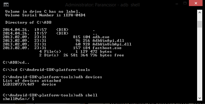

robi64
Telepitetted a driver-eket, probáld ezt telepiteni lg windowsmobile usb driver [link] Vagy LG PCSuite [link] ami majd telepit ami kell ,a Fejlesztő opciok-ban ki-be kapcsolod a kapcsolót majd kipipálod az USB hibaelháritást
összedugod a PC-vel
adb devises
a telón megjelenik az USB hibaelháritás engedélyezese OK elfogadod,majd újra
adb devises és jó kellene hogy legyen.Ha nem,szét-összekötöd a PC-vel újra ki-be kapcslod a kapcsolót majd kipipálod az USB hibaelháritást. -

Na emberek, hogy mindenki tanuljon belőle...az előbb voltam olyan hülye és az LG mobil support tools-al úgy frissítettem, hogy rajta maradt a root, utána meg mikor eltávolítottam nem csináltam factory resetet
szóval az unroot menete: (ezzel persze minden adatod el fog veszni)
- super user belép és teljes unroot (Köszönet Robi64-nek) [link]
- ADB...reboot recovery (rootnál le van írva) de röviden
- USB hibakeresés bekapcsolása
- adb devices
- adb shell
- reboot recovery (telefon újraindul a recovery menübe)
- wipe data cache (ha ezt kihagyod akkor még ROOTED lesz)
- factory reset (ha ezt kihagyod akkor még ROOTED lesz)
- reboot
- letölteni az LG mobile Support tools-t pc-re pl.[link]
- indít, telefon bedug PC-be PC módban
- ha felismerte, akkor "+ további jellemzők" -> "frissítési hiba kiküszöbölése"
- ez újrarakja a SW-rt, FIGYELEM nekem a Vodás helyett gyári SW-rt rakott fel, magyar nyelvű csak eltűntek a hülye vodás dolgokröviden ennyi, remélem másnak is tudtam segíteni, de MINDENKI SAJÁT FELELŐSSÉGRE használja
