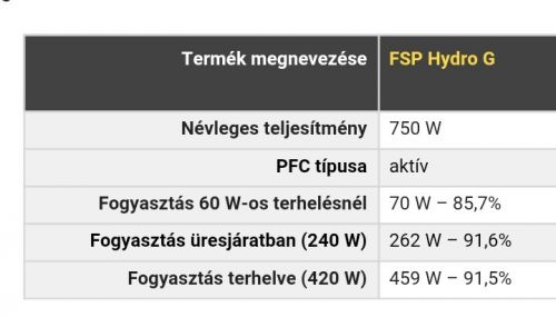

Van valakinek itt FSP Hydro G 750 W / 850W-os tápegysége? A kérdésem az lenne, hogy ad ki a relé benne kattanó hangot bekapcsoláskor és kikapcsoláskor?

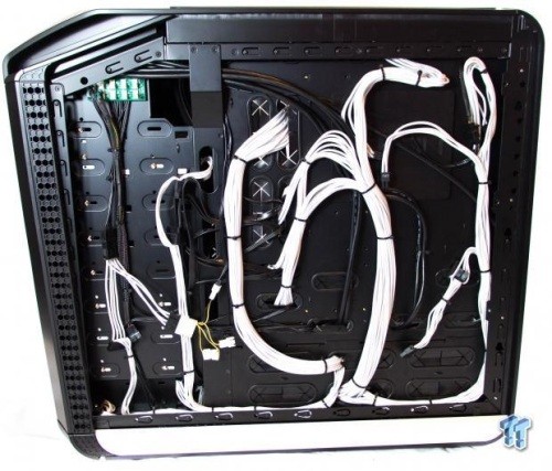

3. a nagyobb házban jobbak a lehetőségeid a tápkábelek elvezetésére és ezáltal a moduláris tápoknak csökken vagy teljesen elveszik az előnyeModuláris tápot akkor vennék, ha:
1. az ára a fix kábelezésűhöz képest nem jelentősen több (és nem kell plusz rövidebb kábelekért fizetnem)
2. annyira pici házban kellene összezsúfolnom a rendszert, hogy még az az 1-2 plusz kábel is zavaró lehetne
3. plexi oldalú házban, amelynek az alaplap felőli oldalánál nem tudnám elrejteni a felesleges kábeleket és az esztétikumra törekednék
4. ha már korábban vettem moduláris tápot és a táp tönkrement és lusta lennék újrakábelezni a gépet -

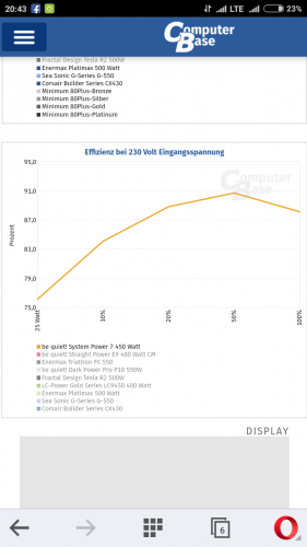

5% kamattal, 10 éves élettartammal számolva 10% hatékonyságkülönbség mellett, napi 1,2 kWh fogyasztással (8x150W egy nap alatt) 365 napon keresztül 20e Forint "beruházással" (40e és 20e Ft különbsége) majdnem 12 év, mire megtérül.
Hosszabb a megtérülési idő, mint az élettartam... de ha hosszabb élettartamot veszek, akkor sem jobb a helyzet... -
MongolZ
Nnna, ez a cikk meggyőzött, hogy egy 40e-s platinum táp soha nem fogja visszahozni az árát egy 20e-s bronzhoz képest sem...

Látom, direkt nem akarod érteni a témát. Erről beszélek:
Egy ilyen kábelezés mellett vagy úgy tisztítasz tápot, hogy szétvágsz egy tucat kötegelőt, kibújtatsz temérdek kábelt a helyéről, aztán visszajátszod az egészet. Az ilyen időigénye órákban mérhető. Vagy lecsatlakoztatod a kábeleket a tápnál és 4 csavar kitekerése után már ki is szeded. No, ez percekben mérhető idő. Nyilvánvaló, hogy ilyennek kevesen találkoznak, de adasson már meg nekik az a boldogság, hogy full modulárisat választhassanak!
A másik témakör, amiben ezek a full vagy részben modulárisak nyerők neked is beugrott, a kicsi házak. Feltételes módban írsz róla, talán nem is szereltél még ilyen. Nekem számtalanszor megadatott ez az "örömteljes kihívás", mindig ódákat zengek ahhoz, aki kitalálta a leszedhető kötegeket. És igen, ez is egy olyan extra ágazat, ami akár a PC-s világban évtizedeket eltöltők életéből is kimaradhat. De megint kéretik, hogy ami nekem nem kell, arra ne mondjuk egyből, hogy teljesen értelmetlen!

Hú, a computerbase.de és többi nagy oldal tesztmetodikájának átvételékez kellene néhány millió forint, amit egyelőre a magyar olvasóközönség és a hirdetőink nem tudnak kiadni. Így aztán marad a 60 wattos trükközés (fél konfig BIOS-ban parkolva).

A Titanium fokozat 10%-os terhelésnél lévő 90%-os hatásfoka ami számomra igazán impresszív.
Ezt sok platina táp is teljesíti és pár arany is közel van hozzá. A hivatalos 80+ listában az elmúlt 3 évben tesztelt tápoknál szerepel ez az adat is.wolfman: boltba könnyedén beszerezhető lenne hozzájuk sok féle variáns a kábelekhez, hossz, harisnyázás. De sajnos nem nagyon lehet pluszban kapni hozzájuk ilyet

A cikkben szerintem rosszul van feltüntetve a hatásfok. Ilyen értékekkel az én tápom is Gold minősítésű lenne.
