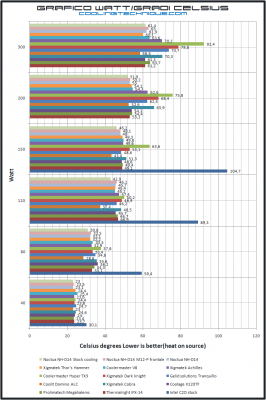

Van nekem egy kedvenc oldalam, ahol nagyon szakszerű teszteket csinálnak hűtőkről/ventikről, és a D14 is ott van. A gyártó szerint a Dark Rock Pro hatásfoka 220W-ig a legjobb. A tesztek szerint a Noctua a két saját ventijével képes 62°C alatt tartani egy 300W-ot leadó fűtőmodult.

Hát igen, ennek egy 4.2 Körüli i79xx kéne , vagy egy 150W-os tesztpad.
És ha valamit is ad magára a tesztelő, akkor nem hőmérsékletet ad meg, hanem dT-t.
Ez így nagyon leves...
Egy 28k-s hűtővel szemben kcisit több komolyságot várna az ember... Ez drágább, mint a TRUE Copper volt, pedig az 2 kiló réz felpolírozva.
