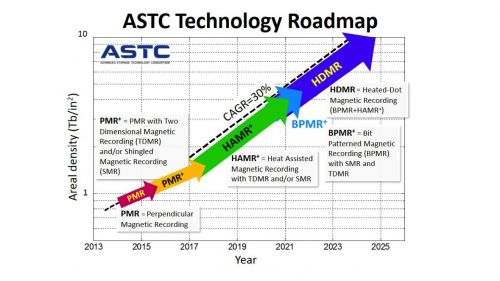

Azert ez a 7 lemezes megoldas, ez a technologianak, mar nagyon szelsoseges alkalmazasa.
Nagyon kivancsi lennek, leszek, hogy meddig lehet meg fejleszteni a hagyomanyos merevlemezeket ?
Valyon hany terrabyteos lesz az utolso merevlemez, es mikor ?
Es persze, nem csak technologiai hatar van, hanem a gazdasagosagi hatar is kozeleg. Mert akarmilyen dragak is az ssd-k, szerintem csak ido kerdese, hogy utolerjek, de legalabb megkozelitsek a merevlemezek kapacitas / ar viszonyat. Es akkor mar nem fogja megerni tovabb fejleszteni a hagyomanyos technikat, meg ha lehetne is. -

Most akkor nézd meg a dátumokat, és azt, hogy addigra hol lesz az SSD. Meg azt, hogy mi lesz ezeknek a gyártási költsége. Kell a bullshit, hogy meggyőzzék a befektetőket.
Amúgy jó lenne, ha igazad lenne, de nem hiszem, hogy versenyben tudnak maradni.#44: Valóban, a csapágyaknál esetleg, de nem hiszem, hogy azzal jelen esetben foglalkozni kell, illetve kifelé könnyebben is távozni tud, mint a tányérokon fellépő súrlódásból adódó hő.
