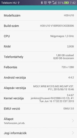

Dr. Gonzο
B306-os Honor 3C-m van. Nincs rootolva, azt sem tudom mi az, újonnan vettem.
Nem működik rajta a Tarr Mobil TV alkalmazása, de böngészőben az online tv-ket sem látom.
Mit lehet vele tenni, hogy rendben legyen? -

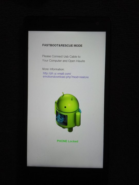

Istju
Darkrush34
#1206
Írja Ő, hogy csatlakoztasd az usb kábelt és indítsd el a Hisuite programot. Megcsináltad?
"Please connect usb kabel to your computer, and open Hisuite." -
Istju
Most a Resurrection Remix v5-6-8stable van fenn. Nagyon jó kis rom:-)
[video] -
däniel
Darkrush34
#1206
Szia. Persze megmenthető. Amíg be tud bootolni a telefon, igazából van remény. Igaz ez nem a rendszerben való bebootolás, de mivel így bebootol még ez is jó jel. SP Flash Tools-sal tudsz rárakni rendszermentést és az helyreállítja (a telefon XDA-developers-es fórumtopikjában fenn vannak a gyárik, de itt a topikban is szerintem már belett linkelve egy párszor), ha úgysem jó akkor valószínűleg nem a szoftver hanem a hardver (pl a tárhely) hibásodott meg.
Istju

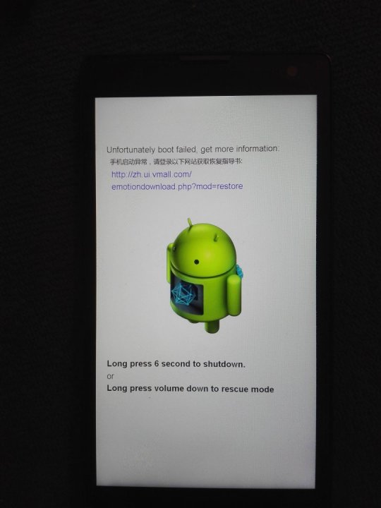

Sziasztok él még a fórum?
Volna egy honor 3c mobilom, mikor megvettem kolégámtól tavaszal(ő edigitalban vette kb 1éve)
én első nap cwm recovery fel, 2,5 dalett11 emu 3 romot felraktam, ez ment is félévig...
És megvettem a héten a 16gigás memória kártyámat bele, nem akart müködni normálisan, mármint (nagy játékokat akartam hogy ne telon hanem a az sd-n legyen az obb minden...
Na ekkor az úgye rootolt buherált telomra raktam mindenféle okoságot, elfelejtettem a progi nevét, de az sd kártyát ,,felülirja,, és rendszernek használja kikerüli a telefon tárhelyét, müködött is, de a wot telepités corruption-t jelzet így mondom ,,lesz***m,,
cwm boot wipe cache,factory reset...
,,friss android,, gyári... igen ám de a 4,4es androiod nem látja google playben a csr racing 2, így mindig letöltöttem egy,,hivatalos,, teljes apk helyről.
De ez úttal kiirt olyat az androidom hogy karakterszintatikai ellemzés alatt hiba van, ez elméletileg azt jelzi ,,túl régi az androidom,,4.4...Nos mondom jó a dalatt11 féle cwm 5.5 fent van letöltöttem egy Huawei Honor 3C H30-U10 to Android 6.0.1 Marshmallow CM13 Unofficial ROM.
Format system format minden... na maximumra mentem, mondom biztos egy perc és kész lesz...
kiirja a cwm hogy bad...na ekkor még jobban formáztam , letöröltem még a bootot is...
bekapcs, kép nincs, rezgés van..Tégla...Ekkor a fórumban talált okoság packban
UNBrick megtörtént sptoolsal..
és felraktam az egyetlen neten talált sp tools verziós ,,official,, romot ezt:ROM_H30-U10_V100R001C900B108_SIGNED
siker... ám nincs imei a telon..
ekkor leszedtem szintén a fórumban található linkek egyikéből egy b306os 4.4es androidot, sd kártyára fel odd mappa bele az update és csináltam total commanderel egy szöveges fájt amiau_temp.cfg ilyen nevet kapott(cfg a fájl típus is)
Ám a gyári recovery hibát ír és nem csinál semmit...
Ekkor bootloader nyítás, majd fel cwm dalett féle, de mikor a dalett11-es 2.5 emu3 romot tenném kiirja can't open..bad...Légyszíves segítsetek, még kibékülnék a b108-as fix romommal is ha lenne imei és a rootolás is sikerülne..
Köszönöm előre is a segítséget!

B306

Mindenkinek jól megy a B306-os frissítés? Csak, hogy hagy irigykedjek

Nos hát találkoztam a telefonnal.
Amire azt mondták a szervízben, hogy kereszt, arra én azt mondtam "ááádehogyis"...
Átvettem, közel 1 órámba került, de helyretettem. legújabb EMUI is rajta van mostmár, így a kolléga is örömét tudja benne végre lelni.
Ha valaki hasonló helyzetbe kerül nyugodtan keressen meg, mert megmenthető a készülék.
Megoldási mód a következő:
1.: Unbrick a készüléknek.
2.: UReflash
3.: B108 felhúzás a készülékre SPflashtools-al.
4.: Update.app és au_temp.cfg létrehozása az sd card/dload mappában. Kikapcsol, bekapcsolt vár a telepítésre, kávézik, húzogatja, stb...
5.: boot után rádug pc, bemásol emui 3.0 update.app-ját a készülékre a szokott helyre, majd rendszerből indítani az update-t (beállítások-frissítő-helyi frissítés)
6.:Élvezni kell az új romot.
AENNYI
