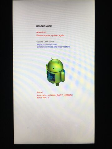

Nos elővettem egy ilyen csoda készüléket a fiókból, és sajnos bajban vagyok.
A készülék L12-es.
Eleve úgy került hozzám, hogy secure módban van,
error no: 9 (func_boot_kernel)
error no: 2
hibával és néha a 9-es helyett 10-es van func_boot__recovery változatban (amikor hangerő fel + bekapcs gombbal be szeretnék lépni recovery módba) .Amin már túl vagyok:
fastboot-al felmegy minden img file, eleinte a boot résznél írta, hogy a partició nem létezik, de másik boot img használatakor már nem futott hibára, hanem felment az is.
Tehát cust, recovery, boot és system img fileok fel mennek fastboot módban manuálisan is (parancsokkal cmd-ben) és multitool 8-al is sikeresen végig megy az unbrick, de a hiba mégsem szűnik meg. Úgy tűnik nekem, mintha írni tudná a particiókat, de olvasni már nem, amikor bootolni kellene róla.
Az ismereteim itt kimerültek, két napja küzdök vele, nincs ötletem.
Valakinek esetleg van bármi tapasztalata ilyen esettel?
Köszi szépen előre is.Szerk: csatoltam egy képet a jelenségről.

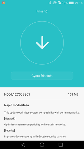

Most eldöntöttem, hogy "felokosítom" a telefont a legutolsó verzióra.
Már összegyűjtöttem az összes ROM frissítést (EMUI 3.0, 3.1 és 4.0).
A telefonom mostani állapotától kezdve a stabil ágon már az EMUI 3.0-ból is van/volt még 20 db frissítés és utána jött a 3.1...
A kérdésem:
Ha teszem azt a frissítéssel a végső célom, hogy a legutolsó EMUI 4.0-ig (stable 6.4.1) "eljusson" a telefon, akkor fel kell telepítenem az összes 3.0 frissítést, majd az összes 3.1-est és végül az összes 4.0 ROM-ot a megjelenésük sorrendjében?
Vagy elég csak pl. a telefonomon jelenlegi 3.0-ra (B317) ráfrissíteni az első 3.1-es ROM-ot (B526)? És ugyanígy át lehet-e lépni a további 3.1 frissítéseket, azonnal feltelepítve az első EMUI 4.0-t (B807)? -
