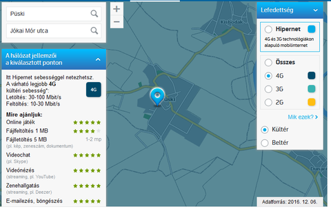

Hát, köszönöm szépen a válaszokat. Vagy hozzászokok a helyzethez, vagy lecserélem a telefont ha lesz rá lehetőségem. Nem gondoltam volna , hogy ilyen problémába ütközök. Na mindegy. Köszönöm a segítséget mindenkinek.
peanar
Ha jól tudom, akkor a voda nyomja a 4G-t b20-on, de ha jól emlékszem, te telenoros vagy. Mint ahogy már páran írtak, a hálózat beállításoknál állítsd át automatikus 3G/2G-re.
Ha olyan helyen vagy, hogy 3G sincs, akkor nem csoda a lassu letöltés.
Kérdés hogy pontosan milyen típusú a telefonod (pl. PE TL10 stb), azaz milyen frekiket tud.Elméleti síkon, ha a telefonod csájniz verzió, de van ugyanabból a típusból EU verzió (elméletileg a hardwer ugyan az), akkor az eu rom felrakása segíthet a freki problémán. Tudni fogja azokat a frekvenciákat, amit az eu-s tesója.

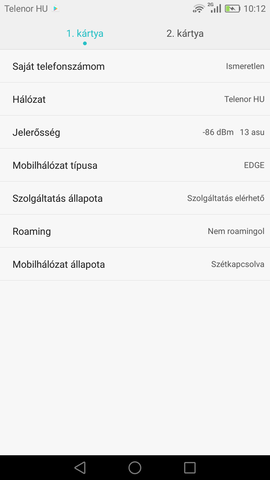

Hát annyi mindent állítgattam már, hogy most már semmi nem működik normálisan. Már témát sem tudok másikat letölteni és beállítani. Kár volt nekiállnom...
csien
Sziasztok. Köszi a gyors válaszokat !
A telefont visszaállítottam gyári állapotba, ez nem segített. Egyébként újonnan lett vásárolva a készülék, az edigitálnál. Unokaöcsémé volt, amíg össze nem törte. Aliról rendeltem hozzá új kijelzőt, az lett cserélve rajta. Minden tökéletesen működött rajta eddig. Most hogy mobilnetezni is akarok, ez a probléma.Megnéztem a lefedettséget, jónak kellene lennie, de a telefon csak 2G-n megy. Gondolom a jel vételével lesz a gond.
peanar
Szia.
Valahol valamivel (alkalmazással) nem tiltottad/korlátoztad le a mobilnet letöltési sebességet?
Újonnan került hozzád a teló, mindig produkálta ezt a "hibát"? Milyen, melyik rom van fent? Ha nem találsz semmit, akkor esetleg egy mentés után próbálhatsz egy gyári beállítás visszaállítását, vagy recoveryben egy full wipe-ot, de vigyázz, mielőtt ezt megtennéd, a mentést, képeket + amire szükséged van másold át sz.gépre. -

Érdeklődni szeretnék. Olyan problémám van, hogy a Telenoros mobil netem kb 0,04 Mbps-el megy csak a Honor 6+-on. Úgy gondoltam, hogy az előfizetésemnél nem állítottak be valamit, de tévedtem. Átraktam a kártyámat egy másik telóba amin 39,40 Mbps-t mértem. A beállításokat már a szolgáltatótól is lekértem, beállítottam ugyan úgy mint a másik telefonon, de semmire nem megyek vele, ugyan olyan lassú az egész. Eddig telekomos kártyám volt de váltottam. Ott sem volt valami villám netem, de ott az előfizetésemben sem nagyon volt "normális" net. Lehet hogy már akkor sem működött normálisan... Valakinek volt már ilyen problémája ? Előre is köszi a választ
Üdv
peanar

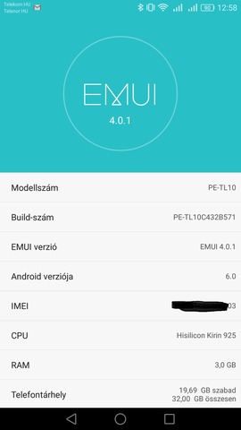

Megjelent a hétvégén a B571, amit a hétvége óta gond nélkül használok:
http://www.honornews.de/firmware/honor-6-plus-firmware-b571/
