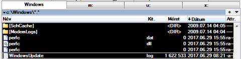

vagy powershell "run as administrator"-ként indítva:
New-Item c:\windows\perfc -type file
New-Item c:\windows\perfc.dll -type file
New-Item c:\windows\perfc.dat -type file
Set-ItemProperty c:\windows\perfc -name IsReadOnly -value $true
Set-ItemProperty c:\windows\perfc.dll -name IsReadOnly -value $true
Set-ItemProperty c:\windows\perfc.dat -name IsReadOnly -value $trueennél egyszerűbbet nem tudok
Kezdő kockák kedvéért:
Tehát a C:/Windows alá kell:
perfc
perfc.dat
perfc.dllnéven kell egy-egy üres fájlt létrehozni (0 byte) és bepipálni az írásvédettséget, ugye?
anulu
adott a 3 file, ezeket kell 0 byte hosszal, csak olvashatóként (read-only) létrehozni a windows (ált c:\windows) mappájában, és ezzel blokkolni lehet, hogy a ransomware bármit csináljon, mert amikor lekódolja a hdd-n az adatokat, akkor magának megcsinálja ezeket a fileokat, így ellenőrzi, hogy az adott gépen már "nincs dolga".
Igen amatőr lehetett aki írta a vírust, annyit nem képes hogy random filnevet használ mint egy rendes normális vírus. Na már a vírust irók sem a régiek...
copass
a lényeget kihagyod...
"részleges megoldások: készítsenek egy kiterjesztés nélküli "perfc" nevű fájlt a Windows telepítési mappájába (C:\Windows\), vagy blokkolják a "C:\Windows\perfc.dat" állomány írási/végrehajtási jogát[11], és ezáltal a ransomware semmilyen kárt sem fog okozni." -
anulu
perfc, perfc.dat, perfc.dll. kell a dll is. ha létre lettek hozva, akkor read-onlyvá kell tenni.
