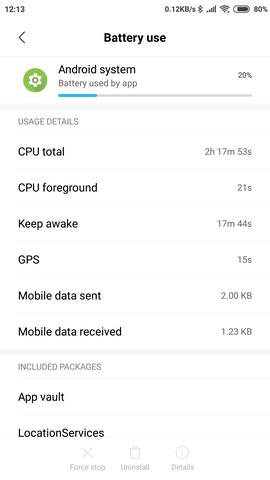

mayerovits

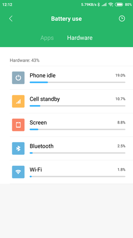

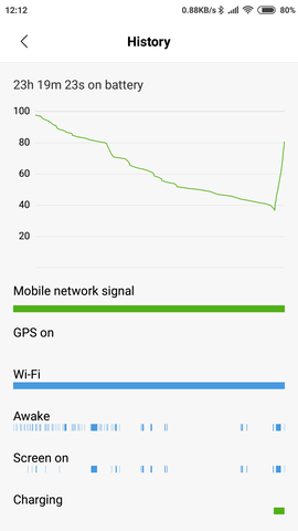

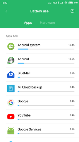

Esetleg másnak is elkezdett brutál módon merülni a telefonja? Kb 4 frissítéssel ezelőtt kezdődött, és jelen van egy Mi5S-en meg két Redmi 4X-en, global dev romon. Próbáltam google play services cache törlést, meg google play frissítések eltávolítását, de nem igazán javul. Eddig simán tudott 1,5 napot egy töltésről, most 1-et se normális használattal.
Tomi_Ohl
Szia.
Két dolgot próbálj meg:
- tegyél fel egy fastboot ROM-ot, clean all lehetőséget választva.
Ha ez nem segít:
- egy root jogosultságú fájlkezelővel töröld a persist mappát (ez tárolja a szenzorok adatait), majd azonnal indítsd újra a telefont TWRP-be és tegyél fel egy tetszőleges hivatalos MIUI-t. -

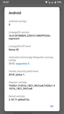

Két hete tettem fel a ROM-ot, akkoriban még kellett trükközni a gappsszal, de állítólag ma már minden egyéb nélkül működik ez és ez a változat is.
A kezdeti hiányosságok folyamatosan javítva lettek, ma már minden készülékspecifikus dolog működik. Lassan jönnek vissza bele a LOS extrák is, némelyikük megvan, némelyikük nem működik, de minden egyes frissítés hoz valamit.
Maga a ROM gyors, a multitaszking viszont mintha rosszabb lenne az oreóhoz képest: párszor újratöltötte például a böngészőt, ha egy ideig nem használtam - az is lehet, hogy ez a Pie újdonsága, amit elvileg az akkuhasználat csökkentésére vezetett be a Google. Nem túl zavaró, de nem jó irány.
A dizájn hasonlóan nem a legjobb irányban változott szerintem, de ez szubjektív. Annyi biztos, hogy Pixeleken szebb - AOSP-ben például nincsenek lekerekített sarkak és más a témaszín, de utóbbi LOS esetén állítható.
A másik, ami viszont jobban zavart, hogy érezhetően csökkent az akkuidő - legalábbis nálam, van, aki másról számolt be. Én itt a szokásos felhasználásommal kb négy és fél óra képernyőidőt értem el általában, míg LOS15.1-en 5 fölött, MIUI esetén pedig 5,5-6-ot. Ez utóbbi miatt váltottam ma vissza MIUI-ra. Ja, az oreós MIUI-ról még mindig semmi hír, annyit tudni, hogy rendszeres belső teszt buildek vannak, 8.0 alappal.
Majdnem elfelejtettem - a telepítéshez formázni kell az egész belső tárhelyet (ha titkosított a data partíciónk, márpedig MIUI esetén mindenképp az).

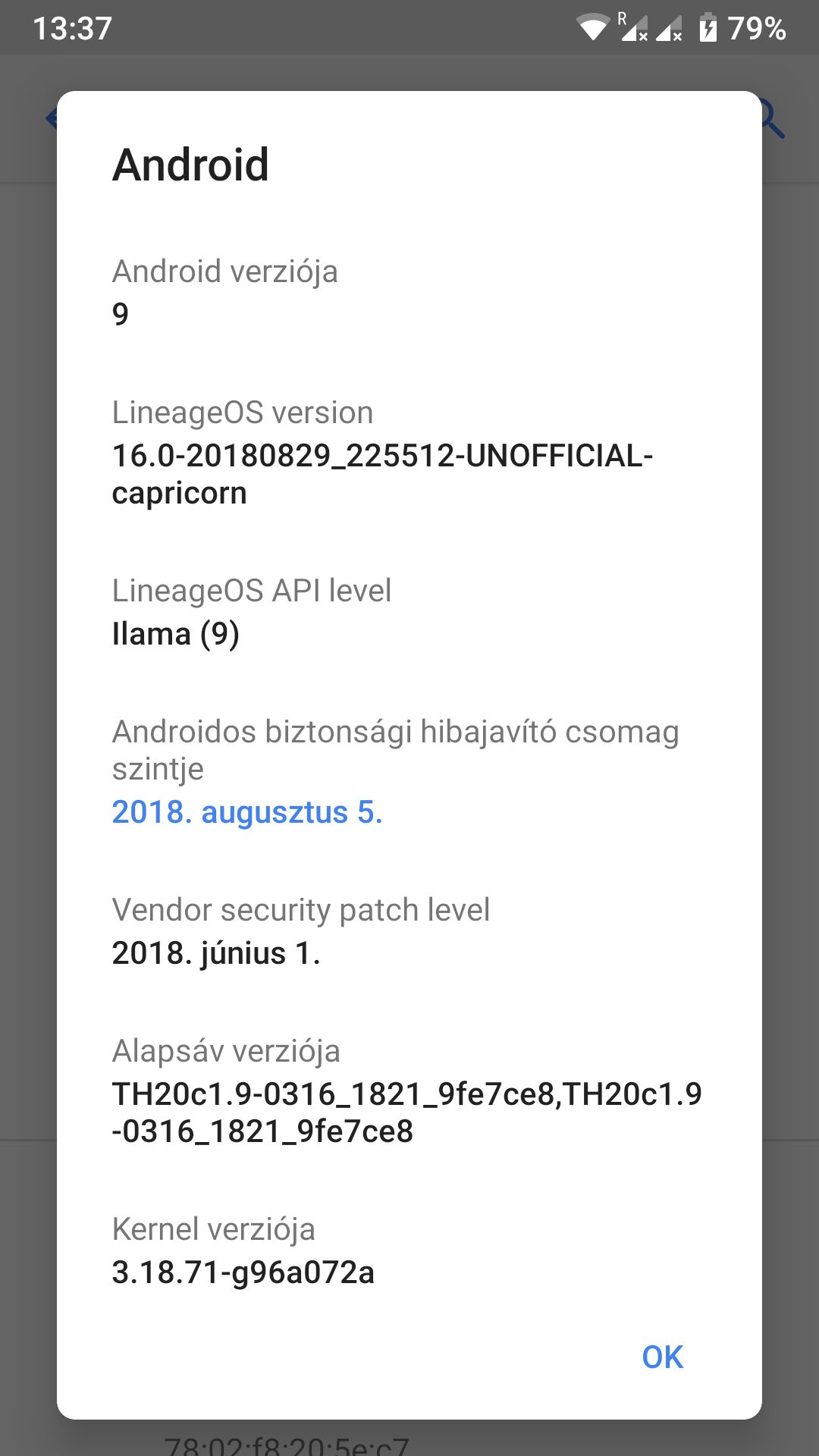

Végezetül jöjjön egy kép a Beállítások A telefonról szekciójából:

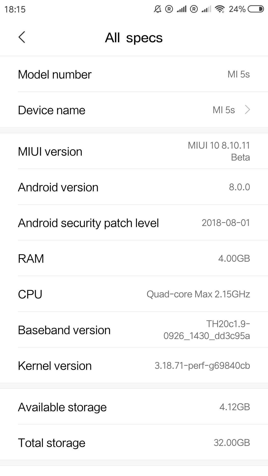

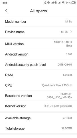

Sziasztok, akinek van kedve kísérletezni, az kipróbálhatja a MIUI10 nem hivatalos, portolt változatát: [link]
8.0 alapú, elég gyors, nekem bejön. Viszont van árnyoldala is, az ujjlenyomat-olvasó sajnos nem működik vele. Meg (mivel kínai verzió) van pár fölösleges kínai app, Google szolgáltatásokat pedig külön kell telepíteni, és nincs magyar nyelv. -

GangBAng^
Hali! Eddig xiaomi. eu romot hasznaltam. Felraktam a legujabb Los 15.1 et és térerő problémák adódnak. Nalatok is ez a helyzet? Preferált hálózati módot mire kell allitani? Koszi!
alevan
rosszkutya
#1629
Hasonló. Ugyanazon a LineageOS kernelen alapul, nagyrészt ugyanazok a bugok, ha vannak. Üzemidő is kb. ugyanolyan. Viszont az OTP Smartbankot nem sikerült elindítanom rajta, crashel inditáskor. Mondjuk ez pár hete volt.
