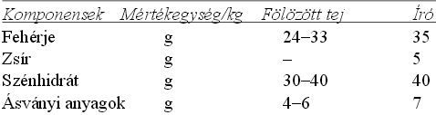

Részben igaz. Táblázat A Technológia hatása a tej- és tejtermékek összetételére tankönyvből:A zsír teljes egészében ki van szedve – ahogy azt már a legelején írtam – de még ebben a nullás tejben is 5,8 – 7,9 % a "tartalom". Mínusz az általad írt kötött víz.

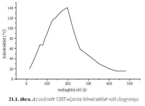

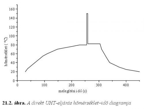

Itt van erről két diagram, mert látványosabbá teszi a hozzászólást:A vicc, hogy tényleg nem mondunk nagyon mást.
