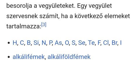

Kansas
Melyik marha sorolja a nitrogént "szervesnek"?
A "szerves" definíciója tudtommal alapvetően az, hogy szénvegyület... igen, tudom, hogy többféleképpen is van definiálva, de az alternatív definícióban rengeteg a kivétel, és alapvetően minél több a kivétel, annál gyengébb a definíció(a "kivétel erősíti a szabályt" az egy félrefordítás eredménye, logikailag téves). Bár ha az OLED gyártók azt a gyengébbet használják, annak érdekes következményei vannak...Ezzel együtt nem azt mondtam, hogy a szervetlen az nem degradálódhat, de az OLED beégésének fő oka tudtommal a szerves mivolta. Legalább is a szervetlen LED(microLED) esetében tudtommal nem probléma a beégés.
Ha te jobban tudod, dobj egy linket a valódi magyarázattal. -
ROBOTER
Ezt a teóriát már sokadszor látom leírva, de azon kívül, hogy mindenki ismételgeti, értelme nem sok van.
A hagyományos LED-ek többsége nagyrészt szervetlen elemeket tartalmaz, Gallium, Indium vegyületek, mégis öregednek, csökken a fényerejük a használattal. L70 és L80-as értéket használnak az élettartam definiálásához. És garantálom, hogy nem a szervesnek sorolt Nitrogén fog "tönkremenni" benne.
