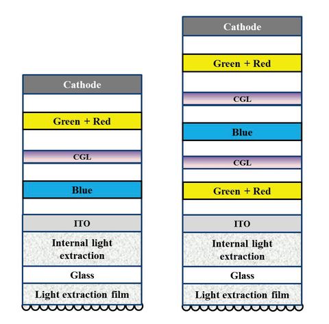

LG ugyan úgy csinál fehéret mint bárki más egyszerűen a 3 réteg egymáson van és abból kikeverik.
Nem létezik olyan organikus anyag jelenleg, ami stabilan fehér fényt tudna előállítani, ha lenne, akkor nem kellene a rétegezéssel szerencsétlenkedni, mert gyászterűen csak szűrőt raknál elé.
LG-nél is a kék hamarabb kifakul, ezért kell a folyamatos újrakalibrálás, aminek az eredménye, hogy a homogenitás teljesen megszűnik X idő után, mivel nem létezik tökéletes kompenzálás.A "phosphorescent" szót meg nem tudom hogy lett foszforra fordítva bárhol is, de semmi köze hozzá.
Egész pontosan így néz ki a fehér fényt kibocsátó OLED réteg:

LG:
Fehér OLED subpixel, (ugyan úgy R G B rétegekből stackelve amúgy)
Rajta egy RGB szűrő. Amin jelentős intenzitás esik. Ezért kell a 4. W pixel és ráadásul nem tudnak még olyan nagy fényerejű panelt készíteni energiahatékonyan.Ez a megoldás meg natív kék OLED mind a 3 subpixel mögött, és ebből állítja elő a különböző méretű QD-kből összerakott "szűrő" a megfelelő hullámhosszú fényt.
Persze ezt sem egyszerű megcsinálni, viszont úgy látszike ez kell a pontos színtérhez, kalibrálhatósághoz és magas fényerőhöz. Az egy biztos, hogy a sima AMOLED nem túlzottan alkalmas TV-nek, vagy nem tudják felskálázni rendesen.

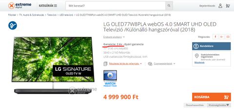

Az LG-kre épp van most 5 év gondoskodás, csak regisztrálni kell a hivatalos viszonteladótol (az Edigitál is az) vásárolt tévét.
