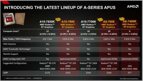

AusWolf
Na végre megtudtam, mire jó az IGP játékos szemszögből. Ideje volt már.
mrszitya
Elnézve a 7600 teljesítményét a 7800-hoz képest, valóban jó vétel lehet majd egy 30k körüli/alatti áron. A 7800 igazából csak az IGP tekintetében tűnik erősebbnek, nem éri meg a felárát.
Kisebb "K"-s modellekre leszek még kíváncsi tuninggal, sajna azokat nem tesztelték még.
martonx
Árakról tudunk valamit? Egy A10-7800-as lehet, hogy játszana év vége felé.

Kotomicuki
Tökéletes! ...HTPC-be (meg netbook-ba), de egy középkategóriás PC-hez ez még mindig kevés - önmagában, ha meg dVGA-t kell hozzá vennem, akkor miért fizessek a GPU-ért...
Nem-e lehetne é-e, hogy amíg nem tudja(/tudhatja, ha engedély kell rá neki ehhez vkitől) addig megnövelni, legalább a szálankénti teljesítményt az AMD, amíg nem tudnak memóriával egybetokozott/Slot-os, "normális" teljesítményű APU-t gyárta(t)ni?
Ez mégiscsak többeknél lépné át a vásárlási hajlandóságuk ingerküszöbét, mint a 4 éve helyben toporgó APU-juk (jó, csíkszélességváltás volt, de azon kívül nem sok előrelépés történt a teljesítményben)! -
Sajnos az AMD továbbra sem tud megfelelöen erös CPU-t csinálni.Kár mert így minden az Intel felé billen.
5hat7
Jelenleg is egy 5400K változattal tengetem napjaimat. Új játékokkal nem játszok régebbiekkel viszont jól elvagyok! Pénztárcám ennyit tud magából kiizzadni így beérem ezzel a 7400K változattal!
Ha a Diablo 3 és a Bf3 jobban fog kocogni a jelenlegi APU-tól már megérte a pénzét számomra! -
5hat7
Alig várom az A6 7400K-s változatot!
Remélem nem lesz túlárazva...18-20 db ezres körül lenne már meg is rendelném! -
