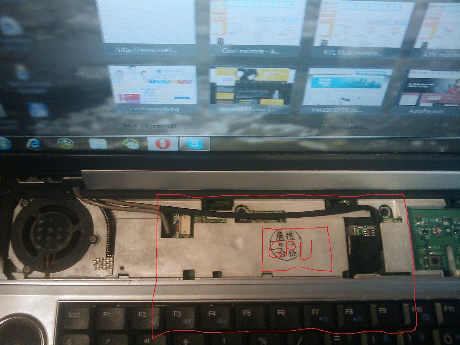

van a memóriákon is az a lap amit a fotón is lehet látni, az hűti azokat is csak GAP padon keresztül és pont ez az ami a GPU-nak sztem vékony és nem tudja igazán elvezetni a hőt, ráadásul a levegő áramlását is néztem egy füstölővel hogy merre mennyi mozog és nem sok mozgás volt a GPU körül.
Akkor nézek vmi bontót majd ahol lehet válogatni és utána jöhet a fémmunka!
180fokban nem kell, de a lapított verziot kellene oda beapplikálnom a hely szűke miatt. -

a memória IC-re én akkor is tennék valami vékony hűtőbordát, biztos ami biztos alapon
Jahh és ha nem próbálod a hőcsövet 180fokba vissza hajlítani, akkor menni fog a móka
Én szerintem inkább próbálj valamit bontóbol szervírozni jobb az ha látod mit veszel, de ha más megoldás nincs akkor Vatera... -

Szóval a ha simán kibírja roppanás és élre hajlás nélkül akkor elvileg működhet? Gondolom elég a GPU-t jobban meghűteni, csak mert a memoria 4db chip-jén is van GAP pad, de arra elég lehet amit most kap, főleg ha a nagyját elviszem onnan hőcsővel?
Akkor marad az oda való méret megtalálása, a vaterán láttam olyanokat amik jók lehetnek a fotók alapján, persze némi megmunkálás után. vagy nézzek be egy bontóba és ott válogassak, hátha? -

Köszi! A hőcső volt az én gondolatom is, de lehet abból olyant kapni amiből szabadon hajlíthatok formát a férőhely mintájára? Kivezetni nem annyira szeretném kívülre, max az F1 és F2 gombok fölötti részen lévő az alaplap és a fémváz közötti üres helyre gondoltam "elutalni" vele (hőcsővel) a hő nagyrészét és kis fémmunkával a sarokban lévő ventivel megszellőztetni vmi módon.
A kártya véget ér a képen látható fehér kis csatinál a szélén lévő matrica még látszik is, onnantól van egy kb 1,5-2cm magas, 2,5-3cm széles és 3cm hosszú hatalmas, üresen tátongó helyem
, ami fölül a fémvázat akár el is lehetne tüntetni. Csak hát gőzöm nincsen miből lehetne építkezni és azt honnan szerezzem be. -

Hogy oldanám meg? hát lett volna ötletem, de egyből írtad kritériumnak az összecsukhatóságot
Amúgy meg vékony hőcsövel bűvészkednék, megpróbálnűám elvezetni a hőt egy hőcső segítségével, kívülre a laptop oldalán, ahol már lehetne a hőcső másik felére valami normális hűtést hekkelni

Akkor most már azt is tudhatjuk, hogy érdemes lenne leváltani a GAP padokat vékony fém lemezzel. Igen, de...
Biztosan észrevetted, hogy a GPU-n nincsen gyári fém sapka. Mivel egy notiról van szó, ezért elengedhetetlen hogy ne mozdítsd meg, meg különben is arra való, hogy cipeljük.
Hurcolás közben viszont bármennyire is merevnek tűnik az egész, a hőcsöves hűtő minimálisan is de mozogni fog a GPU-n (meg különben is rugós csavarok fogják oda)
Ebben az esetben viszont számolnod kell azzal, hogy a mereven és fémesen érintkező fém hővezető (jelen esetben a lóvé
) lesarkazhatja a GPU magját. Szerintem érdemes lenne egy vékony és rugalmas GAP-padot azért betenni a mag és a hővezető közé.
A másik, hogy ha nem párhuzamosan csiszolod le a lemezt akkor ugyanide juthatsz, illetve csak rosszabb eredményt kapsz, mert csak a fele ér hozzá...
Bátorkodom javasolni, hogy ezekre érdemes lenne felhívni a többiek figyelmét is a cikkedben, mert nehogy az legyen, hogy valaki nekiáll a milliós Alienware-ének, aztán meg hallgathatod, hogy 300 ezerért kellett alaplapot rendelnie bele

Tényleg ha levennéd azt a komplett hűtő egységet és a távtartó lóvé helyett kicsit megmelegítve lejjebb hajtanád azt a hűtő lapot a réz csőnél, nem vezetne stabilabb és profibb eredményre, Mert igaz melósabb azt pontosan hajlítani, de gyáribb lenne talán, igaz a hőelvezetésnek nem tennél vele sok pluszt, csak esztétikailag gondoltam!
STORNO!
Most néztem hogy az alu öntvény végigfut a réz mellett és az nem hajlik jól a melegítésre sem! KÁR! -

Ezt a hűtési megoldást így is hagyod, tehát a helyén maradnak a pénzérmék, így fogod használni? Szorosan a helyükön maradnak, nem tudnak elmozdulni?
Csak azért kérdezem, mert ha mozgásban van a laptop, nehogy lesarkazza a GPU-t az új "GAP-pad". Nem véletlenül lett az odatervezve.

Köszi! Akkor azokat lecserélem és mivel a külön kis venti jól szívja luftot, de távozni nem igazán tud bentről és ráadásul a marhák az alaplap aljára rakták a GPU-t és ugye a melegnek nem annyira akaródzik lefelé szállni, ez is nehezíti a hűtési tuningomat (ugye alaplap felől nem annyira tudom hűteni) szóval a "kipufogáson" ha kicsit segítek még az is a hasznára fog válni gondolom, vagy egy nagyobb borda ami még elférne csak honnan lehet ilyenekhez jutni?

"szóval lecsiszolás után a két ex pénzérmét egymásra raktam, közéjük raktam némi feketeszeder lekvárt, a jobb hőátadás érdekébe, majd ment rá a GPU-ra:"
na itt kaptam röhögőgörcsöt
, nem vagy semmi. -
zsirfecske
ügyes meglátás ez a hővezető lap csere, gratulálok!
egyetlen észrevétel: az 1 és 5 forintosok csak 2/3 réz ötvözetek (75% Cu, 21% Zn, 4% Ni), úgyhogy egy rendes rézlemezzel még lenne benne tartalék
bacsis
Közösségépítő
Nem mondtál újat, a hardvereim nagy része nem arra valóak amire használom őket
Gunar1! a GAP padok egyszerűen nem arra valóak hogy ilyen nagy mennyiségű hőt továbbítsanak, szóval jahh, sokat nyernél vele te is
eziskamu! Mivel elég jól összepasszol a két felület, ezért nem hinném hogy túl sokat számítana, ha egy vastagabb érmét raktam volna be, mint így két vékonyabbat, de ha többet nem is 1-2 fokot még lehetne nyerni vele -
Sir Gunar
Pont a napokban kaptam szét én is a notimat és azon vakarództam, hogy azok a kék kis gumi szerű marhaságok hogyan tudnak normálisan hőt átvezetni 1mm vastagságban, nekem ugyanis hasonló nem tuning, de melegedési gondok vannak a vga karimmal ( ATI Radeon 9700 M11) amit sajna az alaplapra forrasztott a gyártója, így eléggé korlátolt a lehetőségem, de akkor ezek után gondolom ha a hűtőbora és a chip közé pasztával beapplikálok egy réz lapot az segíthet nagyban ezen a gondomon! ??? vajon a két szintén ilyen módon azonos borda alá helyezett chip (gondolom a memoria 128Mb) hűtését is érdemes ilyen módon kiváltani???
Első sorban, gratula a cikkhez, ismét egy eszement tuning, amilyet megszokhattunk tőled
A Laptop alap hűtési megoldására semmit nem mondanék, mert az összes Dell fan szétszedne ... Lényeg, hogy utólag sikerült egy tisztességes hűtést összehoznod, amit a gyáriak valamiért nem tartottak fontosnak.
