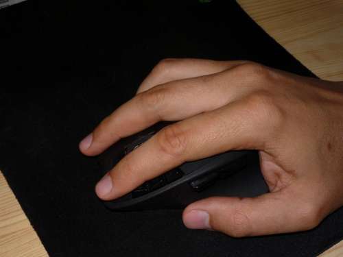

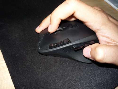

Nekem is nagy kezem van és megfelel teljesen, inkább az energia fogyasztásán dolgozhatnának, hogy ne merüljön le állandóan... vagy adnának ki ekkor a méretben kevesebb gombbal egeret egszerűbb olcsóbb, kevesebbet fogyasztó érzékelővel és minden ok.
Az sem tetszik rajta, hogy a görgő oldal irányba mozgatásnál lötyög...
Amúgy teljesen meg vagyok vele elégedve
#57018880
Ez a G700 nagyon bejönne a 3+2 gomb nélkül amik a bal oldalon sorakoznak. Fogásra 10/10 lenne nálam.
