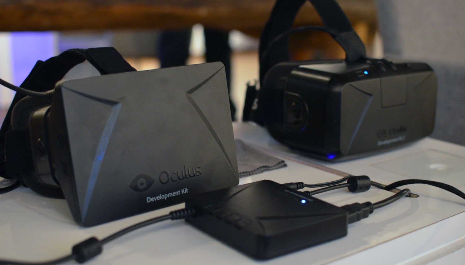

Menthirist #13 üzenetére
Akkor a dk2 volt. Nem volt nagy lapát formája.

külsőről könnyen felismerhető
A nagy lapát tablet képernyős hozzánk közelebbi a dk1, a kisebb telefonképernyős távolabbi a dk2.
