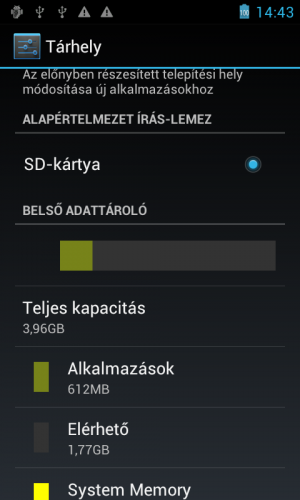

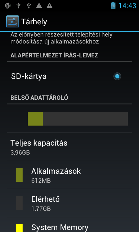

Átparticionálás megoldva. Részletek később, ha elkészült a dokumentálás.
Persze ne tévesszen snkit meg a képen látható 3,96GB - az nem annyi, hanem 2,55GB (pontosan 2677744 kbyte); valamilyen szorzó van a Lenovoéknál az adat kijelzésében.@(#2065) Sándor -P20-
