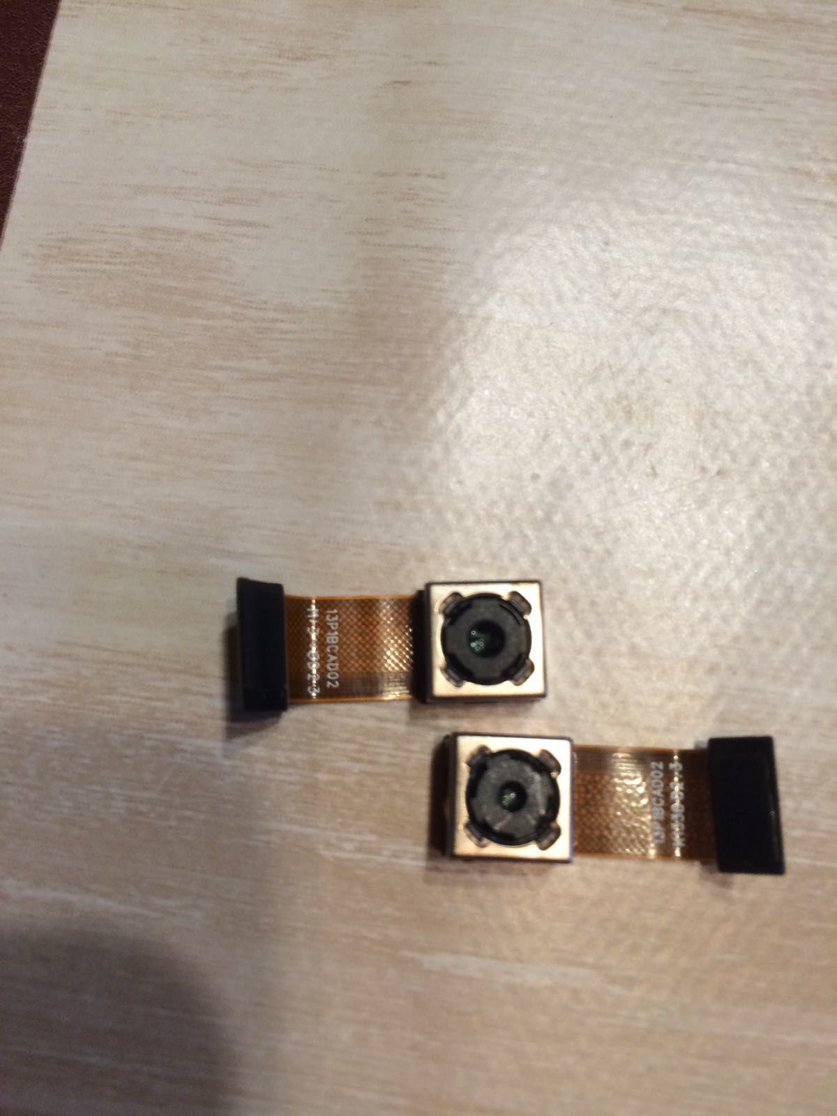

No, megérkezett a kamera modul és az akksi. Utóbbival egyelőre meg vagyok elégedve, de a modullal nem. Homályos a kép két széle és sajnos eléggé észre lehet venni. Ha lefogom az eredeti modult, hogy ne fókuszáljon és rezegjen, képet készítek vele, akkor az sokkal jobb (élesebb), mint ezzel az újonnan rendelttel. Még mielőtt írnék az eladónak (bár kétlem, hogy visszaküldöm, 4500 ft volt, kb ennyi lenne a posta...és persze van olyan comment, ami szerint szintén opálos/homályos a kép), van esetleg ötletetek? Egy fullfullfull reset és clean install? Másik rom?
Attól tartok hardver lesz ez is... A felbontásokat, fókusz tartást stb már mind kipróbáltam.
Felül az eredeti, alul az új. Fizikai sérülést, koszt nem látok a lencsén.

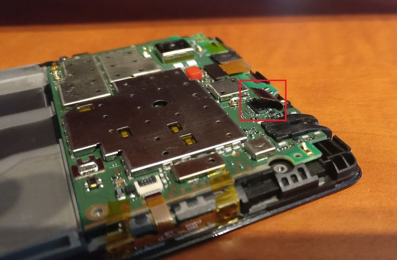

Én is cseréltem ezt azt a telón:
-kijelzőcsere kb. 25-30 usd gyárinak hazudták, de a gombok fényerején, sziluettjén látszik hogy nem az
(Pedig ez volt az egyik legdrágább)
-bekapcsoló gombnak van egy kiképzett lemezkéje, ennek a fóliája megadta magát, átmenetileg megoldottam de megint rakocátlankodik (ilyet lehet rendelni?)
- fényerőérzékelő nekem csak szoftveres galibákkal küzd
-wifi nem jó, gyenge, kontaktokat megtosztítottam, bár ez lehet a 1415-ös lajbi féle rom hibája
-hangszóró halkult, de csak a bekoszolódás miatt, már újra a régi.Egyébként szerintem egy romcsere megoldja a problénáim zömét.
Szumma szummárum jó teló még mindig szerintem a fotóaparátja is jó/elfogadható a mai napig.

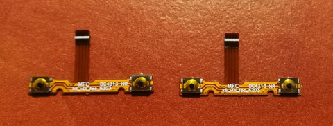

Amivel van, volt:
- A hangerő állító gomb lefelé nem vette a jelet, rendeltem 2,5 dollár körüli értékben érzékelőt. Hétvégén betettem. Működik.
- tölteni az elmúlt hetekben igen nehézkes, ugyanis nem veszi fel a töltést, csak egy USB kábelről a kb 10 darabból, ami nekem van, amik egyébként más telót töltenek.
Rendeltem új USB csatlakozót. Még úton van. 4,68 USD.
- A barátom eltörte, komplett keret, beépített LCD-digitizer kombóval 30 Usd. Egyúttal cseréltem ebben is a hangerő szabályzó érzékelőt. Kb egyóra volt cserélni minden belsőséget, teljesen egyszerűen szerelhető.Szóval már három éve együtt. Egyelőre marad.

Az alábbi problémáim vannak, remélem tudtok segíteni. Infok: 2,5 éve van meg, lajbitól vettem, nem esett le soha, nem volt benne cserélve semmi, ősz óta latest CM12.1 (most 20161220) van fent.
1. Random meghülyül a fényérzékelő és csak a beállítások/kijelző/alkalmazkodó fényerő kikapcsolásával lehet elérni azt, hogy bármit is látni lehessen nappali fényviszonyoknál. Alapból nem lenne idegesítő, viszont telefonálásnál így (kikapcsolt alkalmazkodó fényerőnél) már nem kapcsolja ki a kijelzőt. Reboot után megint jó X ideig. Még nem tudtam megfigyelni mikor bolondul meg. Szoftver bugnak néz ki, pontosabban mintha korábban (pl. előző CM-mel) nem lett volna ilyen problémám (fólia nem takarja az érzékelőt). Downgradeljek? Más megoldás?
2. A Wi-Fi mindig is siralmas volt, ezzel lehet valamit kezdeni?
3. A legújabb, hogy elromlott a kamera modul, konkrétan folyamatosan fókuszálna, rezeg, cicceg közben. Beállításokat módosítgattam, néha megjavult pár napra, de most már látom, hogy egy bizony hardveres hiba lesz, cserére szorul.
Aliexpressen, vagy máshol van megbízható, ajánlott beszerzési forrás? A korábban itt linkeltek már nem élnek. Kamera modult cserélnék (mire kell figyelni, sorozatszámra pl?), de akkor már akksit is.
A rendelés megy, remélem a szét- és összeszerelés is
