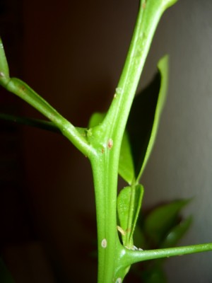

igen, ilyen.
a Kalandor által javasolt ecetes-cukros vízzel lemostam ma délután, az jó lesz, vagy muszáj a szappan? cigit meg szerzek valahonnan...
niyabinghi
Ha ilyen, akkor pajzstetű. Szappanos vízzel le kell mosni az egész növényt, utána pedig ha van cigizős ember a környezetedben, kérj tőle 2 szálat, áztasd be 1-2 liter vízbe egy éjszakára és azzal permetezd le. Nekem a leandereket ezzel sikerült megmentenem tavaly. (Érdemes jól szellőző helyen fújkálni, mert elég erős szaga van ennek a nikotinos löttynek.)

mod: odébb raktam a fát, hogy jobban hozzáférjek a fürdetéshez, és úgy látom ez a takony elég nagy mennyiségben termelődik, mert a cserép körül a parketta is ragad egy nagy foltban
Crystalheart
De egy levéltetvet csak be tudsz azonosítani, nemde?
Ha egyet sem látsz rajta, akkor nem az, ilyen egyszerű. Persze nem árt tiszta, langyos vízzel lemosni a ragacsot a biztonság kedvéért - ami akár a növény aját váladéka is lehet, ha pl. megsérült vagy számára kedvezőtlenek a viszonyok -, de a legnagyobb problémás tünet szerintem inkább a levelek területi elszíneződése, ami tápanyaghiányra utalhat.

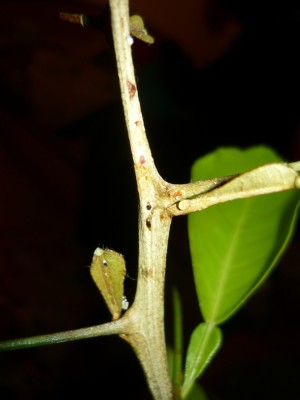

Crystalheart #13 üzenetére
én a második képen látok pár levéltetű-gyanús foltot a szárakon

Ha magról nevelted, szerintem neked ezen az életben nem lesz termésed, vagy csak valami félvad izé, és túl érzékeny is a növény.
Amúgy ez nem levéltetű. Ha az, azt szabad szemmel is látnod kellene, de én a képeken egy darabot sem látok. Az atkafertőzést nagyítóval láthatnád a levél fonákán: apró, mászkáló rovarocskák, kisebbek, mint egy homokszem. Sokkal inkább tápanyaghiányra gyanakszom, amúgy sem árt egy cserepes növényt táplálni, ajánlom a Wuxal nevű szert bármely gazdaboltból, a címkéjén minden szükséges információ megtalálható. De ha nagyon bizonytalan vagy, linkeld be a képeidet ide, és szakemberek is megmondják.
