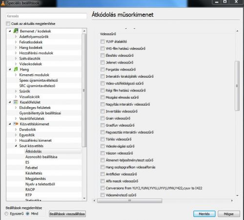

Heló, szóval már amikor csak meg szeretnéd nézni a videót elforgatva, már azt se tudja megcsinálni? (biztos, hogy a 2.0.8 -as van fent?) Ilyen hibával még nem találkoztam, esetleg egy gép újraindítás/vlc újratelepítése, esetleg másik videóval próbáld meg, de hát működnie kellene ez csak egy egyszerű művelet egy videót elforgatni. Esetleg menj bele a Eszközök -> Beállítások bal alul válasz a Mind lehetőséget utána bal oldalt keresd ki, hogy Műsorkimenet -> Sout műsor -> Átkódolás -> Videoátalakítási szűrő és pipáld be, majd mentés. Én most kipróbáltam a legújabb VLC -vel a 2.2.1 64bit verzióval avval is sikerült elforgatnom, menteni is csak nem volt hang de ha a profilnál amikor módosítod, és a hangnál azt választod, hogy Eredeti hangsáv megtartása úgy a hang is jó lett.

Szia, én amikor az átalakítás ablakban rákattintok, hogy indítás nekem is elindul a kék csík és amint végig ért elkészül a videó, és ott lesz azon a helyen amit előzőleg megadtál. Megcsináltam én is most a leírás alapján nálam működött, esetleg annyit tudok tanácsolni, hogy menj a VLC -n belül az Eszközök > Beállítások és kattints a Beállítások visszaállítása -ra. [KÉP] Így minden alaphelyzetbe kerül és próbáld újra az első lépéstől, hátha így sikerül. A konvertálás ideje függ a gép teljesítményétől, ha végzett érdemes visszaállítani az elforgatást alapra, vagyis hogy ne forgassa el, mert az így elforgatott videót lejátszás közben akkor ismét el fogja forgatni. (Eszközök > Hatások és szűrők > Videóhatások > Geometria és itt az Átalakítás -nál vedd ki a pipát, végül Bezárás.)
