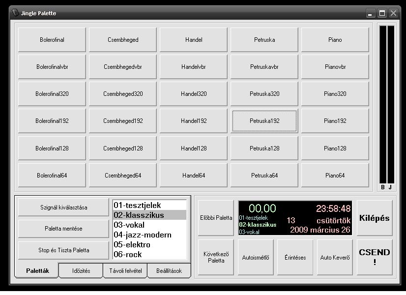

Most töltöm fel az összecsomagolt tesztet. A linkeket itt találjátok meg. A két fájlt egyesítve ki kell csomagolni. Kaptok két kicsomagolt állományt. Az egyik a "gyári telepítő" zip, a másik az általam összehordott adathalmaz.
A "bemásolandó" mappában található fájlokat bele kell pottyintani a telepítési mappába:
C:\program files\Jingle Palette\ Felülírva az ott található eredeti fájlokat. Ha elindítjátok, rreményeim szerint úgy működik, ahogy kell.
A tesztjelek wavok és loopolva vannak a programban. Esetleg hasznos lehet a beállításokhoz, vagy egyébként is...
Ha fenn van az anyag, jelentkezem.Utólag hallgatva lehetne benne más zene is, máshogyan, de majd javítok rajta.

Elkészült amit ígértem. Holnap kitalálom, hogyan tegyem közzé. Írtam hozzá egy kis útmutatót, de szerintem nem lesz gond. Nem egy csilli-villi program, de ingyenes és jól működik. Vistán nem próbáltam, de majd kiderül... Összesen 138M lett (211 audio file) kicsomagolva 150 és egy kicsi.
Az egyik paletta igy néz ki:Jó éjt, ha valaki még nem bírna aludni!

Nagyjából elkészült az ígért tesztanyag. Még rock műfajból kell mintagyűjtemény, addig gondolkodom a tálaláson. Mit, hova, hogyan. Kb 80-100 mega, de inkább kevesebb.
Összetétel: tesztjelek, klasszikus, jazz, vokál, folk, elektro, rock. Mindegyikből 4-6 kb félperces jellemző minta. wma losless(hogy ne legyen lejátszási bonyodalom) az alap.
Aztán lefelé skálázva 320cbr,vbrh_higest, 192, 128, 64 kbit cbr.
Frauenh. codec legjobb minőséggel. Csak 16 bites mintákat használtam a wma loslesshez. Ehez POW-r#2 dither vetettem be a 24-ről 16bitre redukáláshoz. Ami 5-10db plusz dinamika a zene javára.
Lehetne több codec, de a lényeg az adott körülmények közti hasonlítható, hallható különbség, (márha hallható) -
