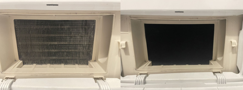

Nekünk 4 év után kellett teljesen kitisztíttani a szárítót, mert úgy eldugult.
Ahol csak nagy előszűrő van, nagyon sok szösz rámehet a hőcserélőre. Kérdés ezt mennyire tudja lemosni automatikusan, és hová távotik az a sok szösz.
Én most beraktam egy plusz szűrőt a hőcserélőhöz, így már nem tud a kis szösz se bemenni.
