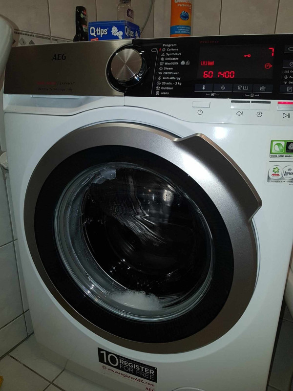

54°C-on szárít tudtommal ez is, mint a többi AEG gép. Csak a kis dob miatt nem tudnak olyan lazán átesni a ruhák.
De mondom, ezt mi nem a mosó+szárító különgép helyett vettük, nem ezzel kell összehasonlítani, mert arra nincsen helyünk. A másik lehetőség a mosógép+teregetés lett volna, amihez képest ez még a kompromisszumaival és gyengeségeivel együtt is űrugrás.
Ha többet kell mosni, akkor úgy szoktam időzíteni, hogy hazaérésre járjon le és akkor este még belefér egy 3 órás gyorsprogram, vagy szárítás nélküli mosás.

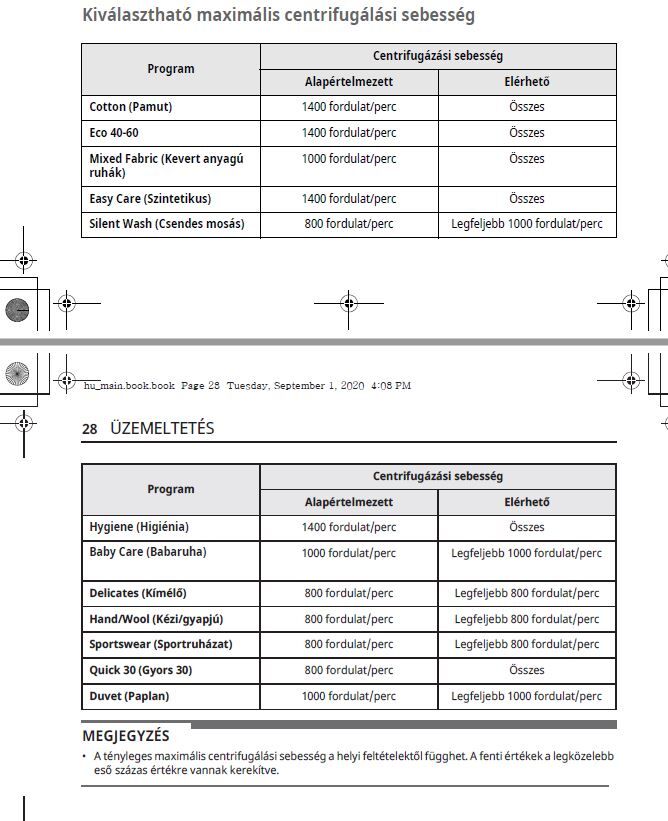

A BEKO mosógép centrizés előtt még 5perc ír,de amikor 15 perce próbál meg centrizni akkor néha elgondolkozok,hogy tök jó hogy kiírja mennyi van hátra,de messze nem tartja be.
De a 40 perces programját használjuk,max centrin is lehet. Ez az ami bevált. 2,5 óra elég sok lenne.
Egyik sem a legjobb választani kell mi a fontos. -
