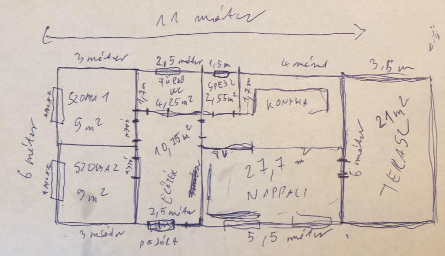

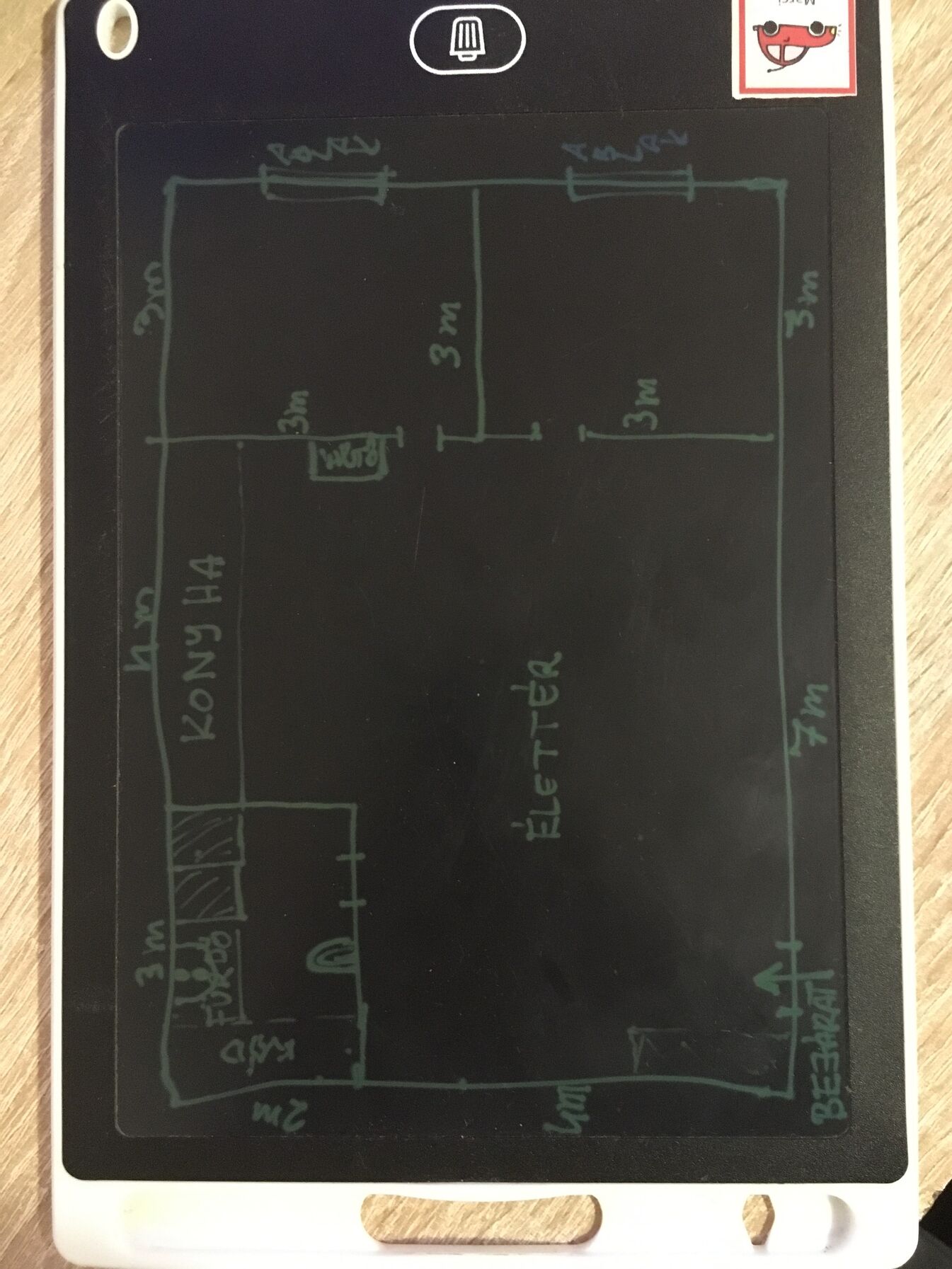

Nekünk picit máshogy van elrendezve, utólag persze mindig módosítana rajta az ember...
De majd egy másik projektben
Ez meg elég felületes rajz persze.. -
Mi is a nagyobb légtereket kedveljük. Évtizedekig éltünk x + y lyukas panellakásokban, eluntuk a kis tereket, úgyhogy amikor lehetőségünk nyílt venni egy felújítandó házat, akkor amit lehetett, azt egybe nyitottuk.
A hasznos nettó alapterület 125 nm, ebben összesen 2 szoba, 2 fürdőszoba és egy spájz van ajtóval ellátva, a többi egy légtér

Ilyen kis alapterület esetében viszont gondoljátok át a nappali+konyhát egybe, mert szerintem nem jó szétszabdalni..
Ismerőséknek egy 85nm van és egyben élhető a nappali+konyha együtt, amúgy aprócska...
Terek nélkül nagyon bezártság érzete lesz az embernek..
Jó, mi könnyen voltunk, mert 100nm nettó + 30nm plusz térrel tudtunk gazdálkodni, de én a nagyobb területeket kedvelem.
Tény, ezeket jobban is ki lehetne használni, de abból kell főzni, ami van.

Atyaég, most látom hogy a "nappali" és a "konyha" is fallal-ajtóval lesz elválasztva? Ekkora házat ennyire szétszabdalni? Ráadásul egy beltéri fal kb 15 cm szélességű, az nagyon sok helyet elvisz!
Mondogatjuk itt az igazságokat, de nem mi fogunk élni benne
Én ilyenre tervezném nekik. (Magamnak nem, mert nagyon minik a szobák, nekünk nagyobb kellene)

Azt írta, hogy lesz egy wc az előtérből leválasztva, szóval fognak ott menni csövek mindenfelé
Pár apró észrevétel.
A spájz legyen nagyobb, egy normális hűtő nem fér el ekkora térben.
A gépészet hol lesz? Kondenzációs kazán lesz, vagy hőszivattyú+villanybojler? A gépészetnek is kell hely, ezt nem látom betervezve.
A teraszról legyen egy bajárat a konyha/étkező terébe is, meg fogsz zavarodni, hogy minden üveg sörért a teraszról a nappalin keresztül kell bemenni a hűtőhöz
Hányan fogtok lakni ebben a házban? Egy gyerekkel még jó, de ha kettő (három) lesz, akkor kezdhettek újra építkezni

hőszivattyú h-tarifával kifejezetten barátságos áron van (október 15-től talán április 15-ig kedvezményes a rezsicsökkentettnél is olcsóbb, és azon kívül is a rezsicsökkentett áron megy költségkeret nélkül, annyi, hogy csak adott jóságú hőszivattyú rakható rá a körre, semmi más, külön villanyóra jön rá)
így viszont a hőszivattyút rezsicsökkentett áramárral lehet hűtésre is használni -

Az előtért és a nappalit én biztosan nem válaszatanám el fallal. Képzeld el, - lehet most is ilyen helyen élsz - hogy mondjuk van nálad valaki és ti ketten mentek valahová. Be kell szorulni öltözkéskor az előszobába.
Aljzat/dugalj/konnektor, ki hogy ismeri: minden falra. Ahová biztosan nem kell soha, oda kell 1-es, egyéb helyekre 3-as 4-es. Én a helyi hálózatot is behúznám már legalább oda, ahová tervezek asztali gépet tenni, meg ahová a routert.
Miből lesz a ház, a falazat? Nálunk nagyapám építette a melléképületet és most látom, hogy három réteg vízszigetelést tett. Nem véletlenül és nagyon hasznosan! A víz a legnagyobb ellenség.
A fürdő-konyha nagyon szépen ki van találva, egy soron elég a vizet behozni és a szennyvizet kivinni. Mostanában sok építkezés van, ahol az aljzatban keresztül-kasul mennek a vízcsövek.
Ahogy látom, csak áram lesz, a füttés hogy lesz? Minden szobában külön légkondi, vagy egy nagy hőszivattyú és az álmennyezet mögött csövekkel elvezetve? Vagy elektromos "szőnyeg"? Elég brutális drága árammal fűteni, sajnos ez van.
