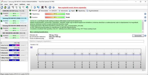

602 nap 3 óra üzemidő van a 250gigás 850 EVO-mban és eddig 15,80TB-nál tart, minden nap megy a gép. Miről is beszélsz akkor?
Jó nyilván ha csak kicsit drágább és hozza minimum ugyanazt a tempót akkor a tartósabbat választom, de ez csak pszichológia, valós gyakorlati előnye nincs otthoni használatban.

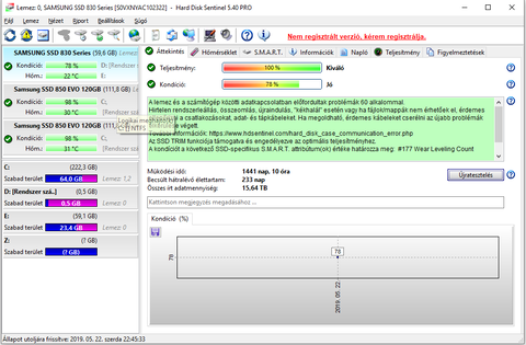

Már nem emlékszem pontosan, melyiket mikor vettem, de nálam így alakulnak az SSD-k:
830-as a rendszer vinyó, amíg nem volt meg a 850, addig játékokat is telepítgettem rá. A másik kettő csak játékokra, programokra van. Ahogy látszik így nem kapnak túl sok írást. Erre az átlagfelhasználásra sokáig elég az 50tbw is, így részemről a sebesség az előbbre van.
Nyilván sűrűbb adatmozgásnál (pl gameplay felvétel vagy torrent) már más a helyzet.mod.: A 840-nél kontakthiba okozta a jelzett problémát.
