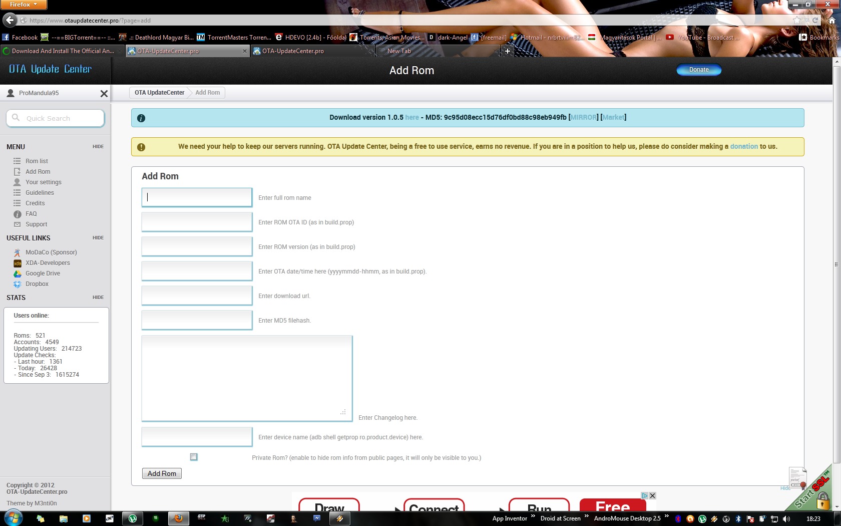

Mandula95
razorka777 #116 üzenetére
De akkor ahhoz lekell töltenem a fissítéshez szükséges fájlt....azt honnan tudnám letölteni?
Mandula95
Mr.Vercetti #114 üzenetére
És lehet valahogy frissíteni ha már OTA-n nem?
