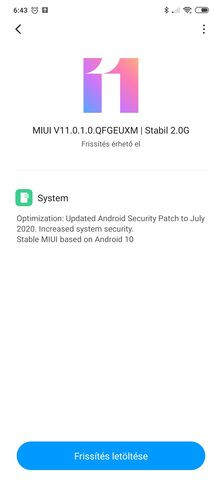

Köszi, így sikerült feltelepíteni.
Gond nélkül felment, de a verziószámon kívül nem tudom, hogy van-e valami látható változás???
Ja. Igen, rögtön észre is vettem.
Korábban az időjárás, óra, naptár ikonjai a kezdőképernyőn mutatták a hőmérsékletet, a naptári napot, és az óra ikonja is a pontos időt mutatta. Még az app drawerben is. Most viszont egy semmi kis általános ikonja van mindegyiknek. Próbáltam a két gyári téma között állítgatni, hátha visszaáll arra, hogy mutassa a naptári napot, saötbbit, de sajnos nem
