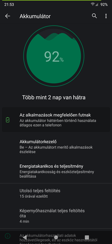

A fiam törött telefonjának története. A kiindulási pont egy kiflibe hajlított, kijelzőtörött, és a fiam által (hát, izé... nem megfelelő eszközökkel) szétszedett telefon, egy dobozban.
Kizárólag ujjgyakorlatként, érdeklődés szintjén álltam a felújításnak, tudtam, hogy nettó gazdasági totálkár. Első menetben Aliról vettem keretes kijelzőt és hátlapot. Az összeszerelés megvolt, de az akksi miatt nem indult a telefon, amin egy csavarhúzó által okozott lyuk figyelt, hát ugye, szétszerelési probléma. (Félreértés ne essék, a fiamat nagyon szeretem, inkább díjazom, hogy a megismerés vágya hajtotta)
Akksit itthonról rendeltem, mindegy milyen alapon, de olcsót. Telefon indult, pár napig működött, de miközben lemerült, és usb-n nem kommunikált, továbbá tölteni sem lehetett, arra jutottam, hogy a töltésvezérlő panel is megsérült. Ezt, és biztos, ami biztos alapon az átvezető szalagkábelt az Aliról megrendeltem.
Mivel a hátlapot korábban botor módon feltettem, egy kis sütögetés után ismét leszedtem, panel és kábelcsere után működőképessé varázsoltam. A bootloader nyitással sokat matyiztam, mert a saját telefonomat évekkel ezelőtt nyitottam, elfelejtettem. Jó hír: nincs várakozási idő, OF és custom rom innentől pillanatok alatt felment.
Ami az utóbbi időben a telegramon megjelent, mindet kipróbáltam, néhányat pár perc alatt leváltottam, párral néhány napig küzdöttem. Az AICP és CrDroid kimagaslóan teljesít, amennyiben valakinek a vanilla bejön (appok az Aurora store-ból). Zenelejátszónak, Volumio vezérlőnek, kvázi táblagépnek, és ha megtetszik valamelyik rom, tesztelésre használom.
Másfél hónapnyi várakozás és kb. 17 000.-Ft befektetés után egy apró hiba áll fenn: a kijelző a duplakoppot nem ismeri (nyilván valami gagyi utánzat), pár képponttal a képkivágás is feljebb csúszott, az akkuidőt nem tudom, Android 13 óta minden rom zabálja az energiát, továbbá telefonálásra sem használom. Mindent összegezve vállon veregettem magam, tapasztalatot szereztem szerelés ügyben.

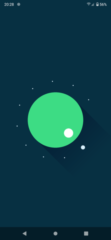

Ebédidőben feltaszajtottam a frissítést. Megijedtem, mert 16-szor ment fel a bootsplash-ban a
román zászló,Google színek, mire kiírta, hogy crdroid. Már azt hittem, hogy megint marháskodik, ilyenkor a gapps kavar be, tehát, ha bootlop-ba kerül. Ja, most nincs gapps sem.Szóval rendben van, minden tuti.

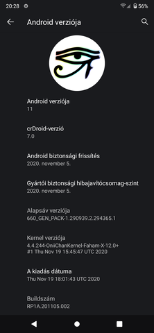

A Crdroid 7.4-re frissült. Elvileg OTA, de frissítés után csak végtelenített boot logo-t láttam. Tiszta telepítéssel (data format) rendben települt. Új beállítási lehetőségek is vannak. Fejlesztőcsere történt, az XDA-n itt lehet elérni a fórumát. Alapból Play áruházat és Google szolgáltatásokat is tartalmaz. GPS pazar, villámgyorsan talált műholdakat (GPS test és SatStat, utóbbi F-Droidon érhető el).

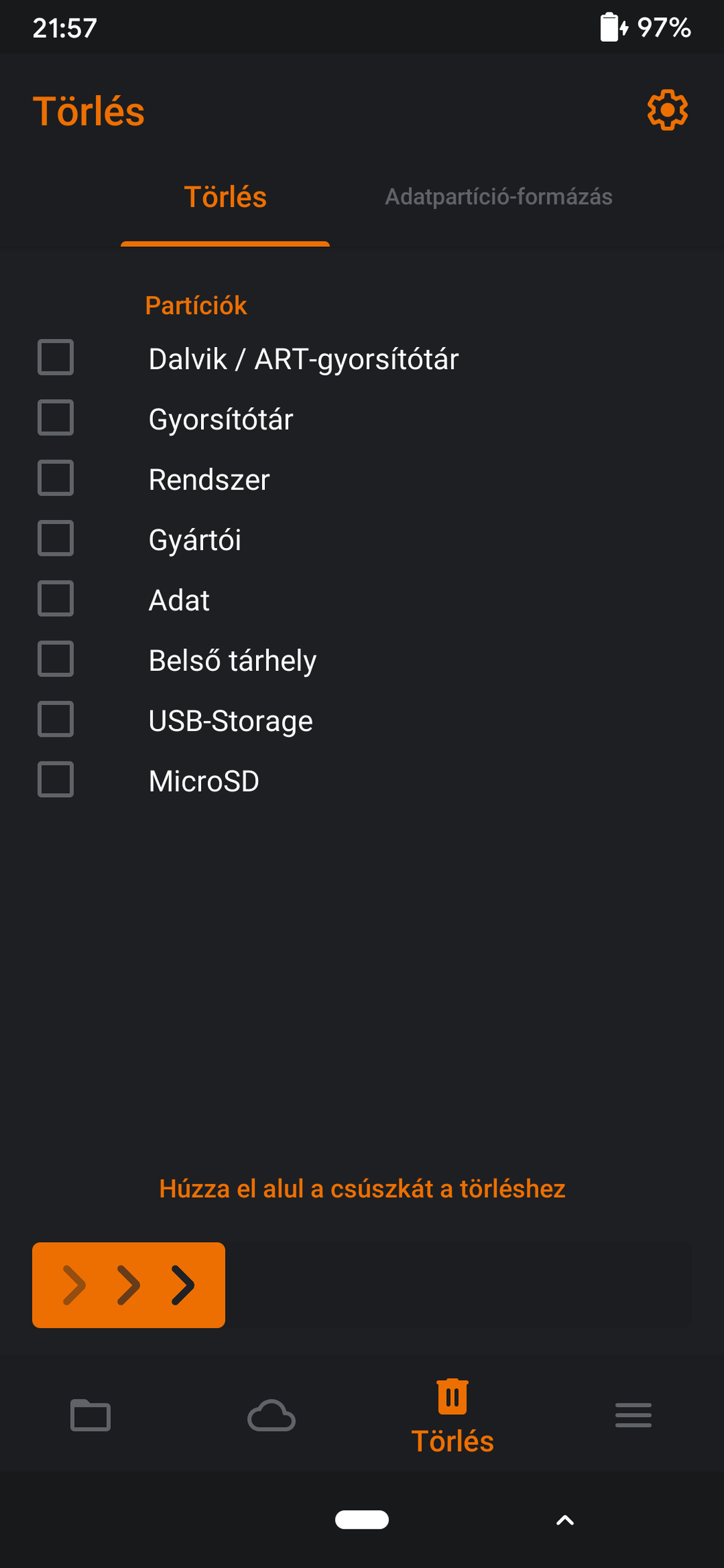

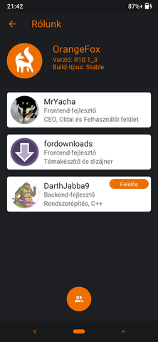

Ha még mókol valaki recoveryből, van OrangeFox-R11.0_1-Stable-lavender. Még mindig a CrDroid7.0-t használom hiba nélkül, a telefonnal való kapcsolatom eseménytelen.
Screenshotok az of-ról, a wipe szekcióban megjelent egy másik fül az adatpartíció formázáshoz - ami a szokásos helyén is elérhető. Changelog: fokozott Android 11 támogatás, na ez mi lenne?

Azt már a 6.9-es megoldotta. Erről váltottam Lineage Os-ra, most pedig a crdroid 7.0-ra.
Telepítés step by step, így csináltam - bocs, copy/paste az eredetiből:
First time installation:
1. Backup your data to PC, OTG flash drive
2. Reboot to recovery
3. Flash Required Firmware (First-time only) (Required: MIUI 11.0.1 Android 10 Firmware)
4. Wipe System/Vendor/Data/Cache if you are coming from Android 10/9 Roms
5. Format Data Partition
6. Flash crdroid zip + Gapps (Bitgapps)
7. Reboot and profit!Ma csak néhány telefonhívást bonyolítottam, másra nem használtam a telót, ez a helyzet akkuügyben:

Crdroid 6.6 májusi biztonsági frissítéssel. Bt audiót javították. Arcalapú képernyőfeloldás elérhető. Csak azért nem állítom be, mert ha a teló meglát, sírva fakad.
Mintha több lenne az értesítőhang, és pár apróság a beállításokban. Most gyári kernellel használom egy darabig, ha nagy a szivárgás, visszaállok vagy a Predatorra, vagy az Overlordra - ez utóbbi új szerzemény. Az akkuhasználaton kívül nem tudok különbséget tenni köztük, talán még a bt felderítés jobb az Overlorddal.

Az a probléma, hogy light felhasználó vagyok, le sem merem írni, de 4-5 naponta kell töltenem, így nálam nincs nagy különbség. Ritkán, de intenzív használat is előfordul, pl. videózás. Nálam ez a Crdroid eseménytelenné tette a telefonnal való kapcsolatomat.
Van elég pc, laptop körülöttem, a fontosabb dolgokat inkább 24"-ban nézem. Linux, virtuális szerver, Drupal weboldal mókolás. Másik projekt: sikerült a win10 "kicsontozása", azaz minimalizálása tesztgépen, stb.
Fura, de éppen a lightos felhasználás miatt volt szembeötlő a gyári (és néhány más) romon a tétlenségi sokszázalékos merülés. Szóval 5.4? Aztán töltögethetem 6naponta? Egyébként úgy látom neked bejött ez a rom, jelenleg a finomhangolást végzed.

Azért az xda-n is előfordul néhány fogalmatlan hozzászóló. Hosszú idő után megfejtettem, hogy a nem megfelelő gapps okoz bootlop-ot, vagy megáll a bootanimációnál. A dirty flash sem használ akkor, ha a clear flasht javasolják, talán komolyabban belenyúltak a rom-ba.
Igen tiszta telepítés volt, először a format-wipe kombó, majd röptében a Predator és a Nikgapps. Eddig két és fél perc. Újraindít, majd 10 perc múlva teljes belakás. Babona miatt nem mentésből, hanem tisztán. Előtte képmentés PC-re, névjegyzék szinkronizálva, a többi lejött a Play-ről.

Mivel ráálltam az ujjlenyomat és pontösszekötősdi feloldásra, az OF-ban is kéri, a pontok összekötésével feloldható az OF képernyő, látom a belső tárhelyet. Ha feloldás helyett "vissza" nyíl, úgy nem látom a belsőt, sd viszont olvasható. Ez nem ugyanaz, mint amit panaszoltatok?
