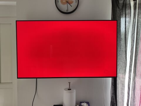

Chriss745 #29 üzenetére
Hát nagyon sajnálom... Ha tudod, hogy ott van, akkor már kb. olyankor is látnád, amikor vagy nem látszik, vagy csak épphogy...
A családi titkolózás alapján egyébként úgy vélem, hogy lehetett ott valami egyéb turpisság is a háttérben, pláne ha gyerek/anyós is használta a TV-t. Elég egyszer nem odafigyelni, egyszer nagyobbat hibáznia valakinek, és már meg is van a baj.
Gondolom már alaposan utánanéztél, de én azért próbálnám valamilyen módon csökkenteni a beégés hatását, hacsak nem jár extrém fényerő csökkenéssel.
Chriss745
Én sehol nem írtam, hogy hirtelen égett be. Foci EB alatt tűnt fel először, hogy középen más színű a fű, mint a szélén, de kódolási hibának gondoltam, aztán rá pár napra gyerek nézett valami animációt, ahol nagyon látszott. Többiek a családban azt mondták, ők már látják egy ideje, de nem mertek szólni, mert tudják mennyire a mániám, hogy nehogy beégjen. Egy biztos, konstans tartalom nem volt rajt soha 5 percnél tovább, gyerekek már nagyobbak, mindenki vigyázott a TV-re, tudják mennyibe került.
Persze, nem feltűnő a legtöbb esetben, de az ember ilyenkor már tudat alatt is azt nézi, hogy na most látszik?
Középen az a fura fehér valami, mintha egy nagy középső újj mutatna be, LG küldi szeretetből.
Amúgy képen nem jön át, élőben randább az egész.
bteebi
Chriss745 #25 üzenetére
Ez meglepő, egyúttal elszomorító. Mondjuk a "hirtelen fellépő" beégést nem tudom értelmezni.
Használta kisgyerek, vagy valami nagyon laikus is a TV-t? Mintha egy sörös/borosüveg lenne beleégve, pl. jópár órányi konstans tartalom után.
A "poén" egyébként az, hogy valószínűleg még ezzel együtt se feltűnő a beégés a legtöbb valós esetben.

Chriss745 #15 üzenetére
Sajnos a használati utasítás nem írja le igazán, hogyan kell az OLED-et használni.
Beégés elkerülhető:
- SDR 100-120 nit fényerővel használva (évjárattól és típustól függően 17-54 OLED fény)
- az 1 órás kézi pixelfrissítő gyakoribb használata (különösen statikus elemek gyakori, huzamosabb ideig történő megjelenítése, valamint extrém napi üzemóra esetén) (automatikusan csak 1500-2000 üzemóránként fut le) -
