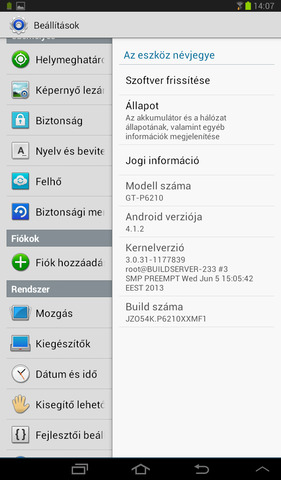

Feltettem e szerint a link szerint egy stock romot odinnal , újraindulás után nem tudott bebootolni a Daniel hk féle előzmények után, de stock recoweryben csináltam cache törlést és wipe data factory resetet. Nem halt bele !!!!!
Újraindítás után megijedtem a cirill betűktől de megmagyarítottam. Most itt tartok:
A fiataloknak egy gyári rom kell. Megállhatok akkor itt most így ahogy van?
Nem kötelező a TWRP recoweryt beletolni odinnal és a DEODEXED verziót sem kell beletolni, és a rootolás sem kötelező a framarottal ugye? -
Ha TWRP recowery van fent , akkor azzal visszarakhatom a legutóbbi gyári romot , vagy volt egy jól működő rootolt deodexelt gyári rom, akár azt is visszatehetem vele? Annyi, hogy ezekhez nem kell külön GAPPS csomag ugye?

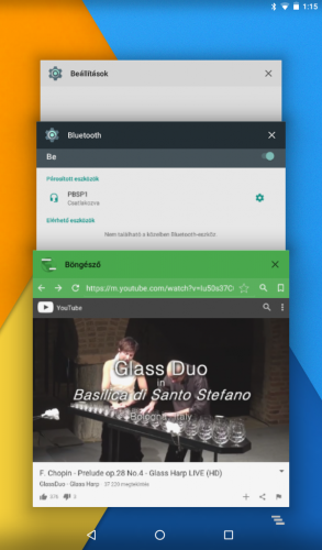

A tegnapi cm13 builddel már jó a bluetooth! Épp most hallgatom rajta a glass duo Bach d-moll toccata és fugáját.
Ez a gapps kell hozzá , meg a 2,46-os SuperSU.A SIM kártyával van még valami baja, de a GT-P 6210-esen jól megy. Még nem sokat teszteltem.

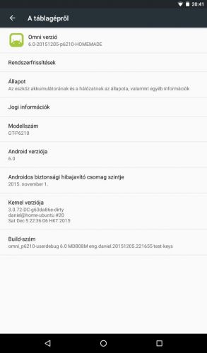

A mai omniromban már működik a bluetooth is. Fürge. Megy már a képernyőelforgatás is. Tökjó.
TWRP-ből töröltem mind az 5 partíció adatait: Dalvik, cash, system, data, internal sd card,
majd formattáltam a data partíciót, hogy az esetleg rajta maradt régi apps adatok ne akadhassanak össze az ujabb GAPPS tartalommal.Ezután a külső SD kártyáról betallóztam a három dolgot:
-a mai dátumú omniromot
omni-6.0-20151205-p6210-HOMEMADE.zip
-a mai készítésű open GAPPS ARM 6.0 mini
open_gapps-arm-6.0-mini-20151205.zip
-a múltkor emlegetett 2.46.-os chainfire rootoló fájlt
UPDATE-SuperSU-v2.46.zipIndítottam a flashelést és miután lefutott
töröltem a Dalvikot és cashtreboot system
20 perc várakozás és juhhé indult és itt van:

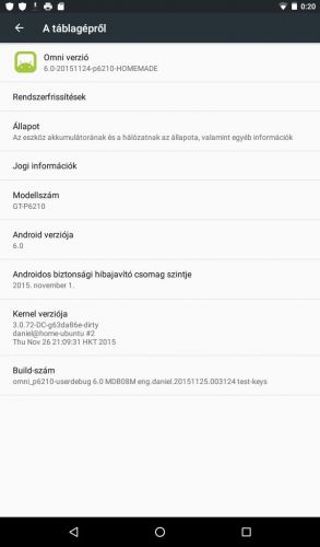

Igen ! Még csak experimental , de máris jó. A bluetooth-hoz egyenlőre nem szabad nyúlni , mert az használhatatlan és ha rányúlsz , akkor csak újra indítás árán tudsz a fagyott alkamazástól megszabadulni. Daniel már felrakta a cm13-at is , azt még nem próbáltam.
Egyébként a sima 6-os androidhoz a delta gapps alap 600-as csomagját ajánlanám . Bootolás után nem másolnám a más kütyüjeim appjait. A cm13-hoz pedig tapasztalatszerzés céljából az opengapps arm6pico-t.A Frissítés útja: a te állapotodtól.:
1: alap rootolás a 991-es hozzászólásom szerint
2: CWM-ből A TWRP 2.8.7.1 felrakása link.
Nyilván a .zip verzióra lesz szükség
3lashelés TWRP recoweryből:
-rom
-gapps
-és végül a root : https://download.chainfire.eu/696/SuperSU/UPDATE-SuperSU-v2.46.zip.
Én a dolgokat egyenként Flasheltem először gyári wipe, közben (és reboot előtt is) mindig cache és Dalvik törlés és a végén a reboot (system).Újraindítás után 10 percig farkasszemet nézünk a pislogó zöld nyulacskával, majd addig nyomjulk a bekapcsoló gombot amíg újraindul a tab és jó lesz! Néha azért még elő fog jönni a ez a pislogó nyuszi.
Good luck! Troobáld ki!
